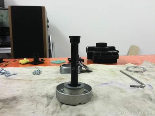

Hallo Leute,
seit ein paar Tagen ist der Dreh-Controller in der Mittelarmlehne bei meinem 2009er C220 CDI Kombi teilweise defekt. Durch Drehen reagiert die Anzeige im Command-Display nicht mehr. Das Navigieren mittels Seitwärtsbewegung und auch das Auswählen durch Drücken geht aber noch.
Ist einem von Euch sowas schon mal untergekommen? Ich habe bislang noch keinen Beitrag zu dem Teil im Forum finden können.
Schon mal Danke für eine kurze Rückmeldung.
Nachdem bei mir nach fast 6 Jahren nun ebenfalls der Dreh-Controller an der Achse kaputt gegangen ist, hat mir die Idee von Sven mit der Messingachse sehr gut gefallen.
Als Mechaniker und leidenschaftlicher Bastler wäre es gelacht gewesen, das nicht auch so wieder repariert zu bekommen.
Habe somit auch den Controller auseinandergeschraubt und eine Maßzeichnung der Achse angefertigt, die ich dann auf der Drehbank und Fräsmaschine angefertigt habe.
Unten seht Ihr die Bilder. Habe euch auch die Zeichnung der Achse hochgeladen, falls jemand das gleiche Problem haben sollte kann er diese sich somit schon mal anfertigen bzw. anfertigen lassen.

Hallo Leute, auch bei mir passierte der Defekt, das die Mittelachse im Kontroller bricht, und die Drehfunktion nicht mehr funktioniert (Fehlkonstruktion aus Kunststoff!!!).
Abhilfe schafft dabei nur ein Drehteil aus zb Messing, da die geklebte Welle nur kurz hält (bei mir ein paar Wochen).
Daher fertigte mir ein Freund diese Welle aus robustem Messing an.
Seither funktioniert das Teil, besser als NEU (Kosten waren ein paar Euro).

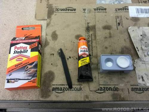

Hallo Sven,
Respekt! Die Messingachse ist toll. Ich hatte auch schon an ein Drehteil gedacht aber bislang immer zurück gezuckt wegen den Innenvierkant-Enden. Deinen Vorschlag muss ich mal ausprobieren.
Das Kleben der Achse mache ich mittlerweile mit einem 2-Komponenten-Kunststoff. Dafür muss aber die Bruchstelle so vergrößert werden, dass der neue Kunstoff genügend Haltefläche hat. Bislang habe ich noch keine Rückmeldung mit dieser Methode bekommen, dass die Achse wieder gebrochen wäre und ich glaube ich bin mittlerweile bei gut 20 reparierten Controllern. Vielleicht können meine "Kunden" mal posten, ob sie noch zufrieden sind oder mittlerweile wieder Probleme haben.

Ich habe am Wochenende das selbe Problem, wie offensichtlich viele andere hier auch, mit dem "Dreh-Drück-Regler" gehabt. Auch meiner hat auf das Drehen nicht mehr reagiert, die anderen Funktionen taten aber noch. Das Teil lässt sich auch relativ einfach zerlegen und reparieren!!! (Wenn man weiß wie es geht) 😉
Es ist da einfach immer die Achse an der "Sollbruchstelle" gebrochen, die sich aber wieder kleben lässt.
Eine Reparaturanleitung findet man hier:
http://www.youtube.com/watch?v=0Y7PzqKSx3Q
Oder einfach mir eine PN schicken
Ich hab ihn geöffnet und repariert, OHNE ihn ausstecken zu müssen und somit OHNE die Mittelkonsole auszubauen! Was eben auch einiges an Arbeit und Kosten erspart.
