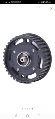

Also sorry, ich weiß das du helfen möchtest, aber entweder habe ich keine Ahnung oder du nicht. Es ist definitiv ein K4M motor, siehe Bild. Und mir war auch so als wenn das nockenwellenverstellerrad eine Kerbe hat, habe jetzt Mal dies als Ersatzteil heraus gesucht und siehe da es hat eine Kerbe für die richtige Position
Nockenwellenverstellerrad
K4M
Die Kerben da im NW Rad rasten nirgendwo auf der Nockenwelle ein ! Die sind nicht dazu da das NW Rad zu arettieren !
Die Nockenwelle selber hat keinerlei Keil oder Keilnut für diese Aussparrungen an dem NW Rad !

Die Nockenwellen werden am gegenüberligenden Ende unter den beiden Stopfen im Zylko aretiert durch ein Blockierwerkzeug um sie in Position OT zu halten.
Der Schwingungsdämpfer (Federelement im Ventildeckel) sollte dazu gelöst werden da dises mit entsprechender Kraft gegen die Nockenwelle drückt und so eventuell einen Einstellfehler verursacht.
Die NW Räderwerden bei der Montage mit einem Halter fixiert um sie in Montageposition zu halten und nicht zu verdrehen beim Festziehen der Mutter / Schraube.
Die Nockenwellen mussen Fett zbd Ölfrei an der Montagestelle sein !
Die Mutter der Auslassnockenwelle wird mit 30 Nm + 84° +/- 4° angezogen-
Die Schraube der Einlassnockenwellewirdmit 100 Nm angezogen. der Deckel / Stopfen vor der Einlasswellen riemenscheiben wird mit 15 Nm angezogen.
Geht man dabei anders vor riskiert man das sich das Rad verdreht oder sich im Betrieb des Motors verdrehen kann.
