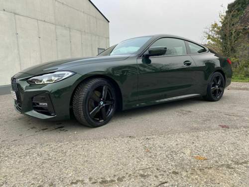

nachdem mir heute die Werkstatt die neuen Winterräder verpasst hat, werde ich das Gefühl seitdem nicht los ein Kreuzfahrtschiff zu lotsen, statt einen agilen G22 (M440i).
Die Lenkung ist so dermaßen schwammig geworden! Es ist eine Mischung aus Wanken und Gieren über beide Achse.
Gewechselt habe ich auf 4x Goodyear Ultragrip Perf+ 225/45 R18 95 V XL FP Runflat
Aut RIAL X12 7.50X18 ET 25.00 5x112.00 Felgen. Reifendruck nochmal erhöht auf 2.8 bar (v&h).
Da ich von den 19'' Michelin Sport 4S in Mischbereifung komme, habe ich schon ein etwas weicheres Fahrgefühl erwartet. Aber so ist es kaum tragbar!
Was sind eure Erfahrungen dazu? Kann das tatsächlich am Reifen liegen?

Winterreifen haben eine generell weichere Mischung und das Profil ist offener und lamelliert, was den „weichen“ Eindruck noch verstärkt. All das ist nötig um Haftung/Grip bei Temperaturen bereits ab unter 7 Grad Celsius sicher zu stellen.
Darunter leidet allerdings die Direktheit der Steuerung - klar.
Ich habe bei meinen Fahrzeugen (u.a. Audi S5 Cabrio) Ähnliches bemerkt.
Ich denke schon dass es Unterschiede zwischen den Herstellern gibt, aber ganz weg wirst Du das nicht kriegen.

Reduziere mal den Luftdruck auf die Minimalvorgabe. Beim F2x/F3x hat das einen sehr hohen Einfluss.
Haben die Reifen eine Sternmarkierung?
Sind die Felgen von der Einpresstiefe identisch zu OEM-Felgen?
Die Laufrichtung aller 4 Reifen ist korrekt?
Edit:Hab grad bei Leebmann nachgeschaut: Die Abmessungen der Felge entsprechen den OEM-Felgen.
Lt. Goodyear hat der Reifen keine Sternmarkierung-> also wird BMW selbst, sich erstmal nicht zuständig fühlen.

Ich kann dir aus eigener Erfahrung berichten, dass ich vor Jahren auf meinem F34 neue Winterreifen (Conti Wintercontact) aufziehen haben lassen und das Auto auf der Heimfahrt fast unfahrbar war. Schneller als 130km/h habe ich mich auf der BAB gar nicht zu fahren getraut und ehrlich gesagt war das gefühlt schon zu schnell. Speziell bei Kurven, auch bei leichten, hat das Auto erst verzögert aufs Einlenken reagiert, weshalb das Fahrgefühl ziemlich schwammig bzw. instabil gewirkt hat.
Ich kann dich aber beruhigen, dass das sukzessive immer besser wurde. Nach ca. 100 Kilometer war es schon deutlich besser und nach va. 500 Kilometer war das Fahrverhalten wieder normal.

Wie bekannt sein sollte, weil in BA erklärt - und auch auf die Internetseiten Reifenherstellern - erfordern insbesondere Winterreifen ca. 300-500 KM Benutzung, bevor der Grip normal wird. Das kommt vor, weil in das Herstellungsprozess viel Silikon benutzt wird und das bleibt auf Profil und reduziert den Grip.
Danach bleiben die Winterreifen weiter Winterreifen und werden nicht die Fahrbarkeit von den Sommerreifen erreichen, aber so extrem ist der Unterschied normalerweise nicht. Reifendruck nach Empfehlung und die Reifen einfahren, danach sollte es passen.
