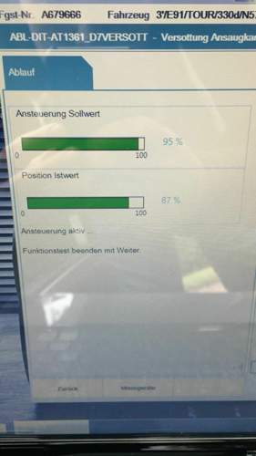

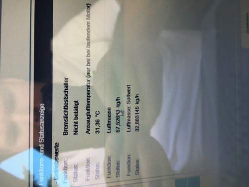

Hallo habe heute Funktionstest ausgeführt und festgestellt das die Brücke nicht versottet ist aber sie nicht komplett öffnet habt ihr Erfahrungen damit?
26 Antworten
Du hast einen 330d N57? Die Info wäre evtl interessant;)
Mein 325d N57 hatte ich schon 2x Fehler mit den Drallklappen gemeldet, welche aber wieder verschwanden. Ich denke die Ansaugbrücke ist nicht so richtig zu, aber etwas. Solange das Auto normal fährt, fahre ich so weiter. Könntest du auch so handhaben. Oder gibt es schon praktische Probleme?

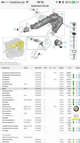

Der Drallklappenverstellmotor funktioniert zwar, hat aber durch mechanischen Defekt keine Verbindung mehr zur Welle. Der Positionsgeber sitzt am Motor, nicht an der Welle der KLappen.

Wie soll das Teil aussehen wenn es nicht der versteller selbst ist ?!

Ne gibt keine Probleme aber mich nervt der fs Eintrag halt möchte das gern weg haben

Drallklappen Plausibilität weil die nicht richtig öffnen auf 97%
Probier mal die Adaption Drallklappen, dann lernen sie sich neu ein. Der Anschlag wird ermittelt und der max. Drehwinkel ist 110 Grad

Themenstarteram 12. August 2016 um 17:35
Ok habe ich versucht werde es aber nochmal versuchen
Themenstarteram 12. August 2016 um 17:49
Bringt nix immer wieder gleich kommt nicht über 87%
Entweder versuchen die ASB zu reinigen und dabei auch schauen, ob die Verzahnung am versteller ok ist (das war bei Bruce aus dem o.g. Thread das Problem) oder neue ASB rein.
Themenstarteram 12. August 2016 um 18:49
Ja aber die asb ist sauber gereinigt und lief leichtgängig und es war alles in Ordnung drin nur das halt der Fehler kommt
