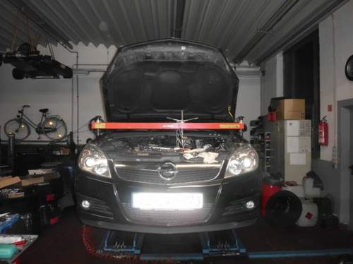

dank diesem Forum konnte ich diverse Teile an meinem opel signum wechseln.
Dafür Danke
Mein signum scheint ein Montagsauto zu sein.
-Federbruch
-Lichtmaschine
-AGR - Ladedrucksensor
Und vor kurzem noch
-Drallklappen
-Turbolader ( Auslasskrümmer gerissen) Muss schon länger gewesen sein, Motorraum alles voller Ruß
- Zweimassenschwungrad hat schon länger Geräusche gemacht und nun kam das Ausrücklager sodass ich mich dazu durchringen mußte es zu wechseln. Kupplungsatz, Zweimasssenschwungrad und Ausrücklager neu.

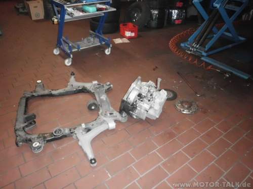

Und zum Zweimassenschwungradwechsel muß dat Getriebe raus. Keine schöne arbeit. Also wenn ich das nochmal machen müßte, würde ich mich dazu entscheiden, den ganzen Motor-Getriebe komplett raus.

1.Lenkgetriebe habe ich so gemacht wie du geschrieben hast,aber die Stabistange muß vorher ab. Sonst bekommst du Probleme beim abnehmen vom Vorderachskörper. Oder du schraubst die spurstangen ab. Ich hab die dran gelassen. Antriebe hab ich komplett mit Radlager u.s.w komplett raus gezogen.
2. Nein, da ich so ein Werkzeug nicht hab. Hab da auch meine Befürchtungen gehabt. Aber geht ganz easy. Aber für die neue Kupplung brauchst du natürlich ein Zentrierdorn. Dafür hab ich ein universellen satz benutzt. Getriebe ging gleich beim ersten versuch rein :-).
(Schraubensicherung nicht vergessen und Drehmomente beachten) Laut tis soll man auch neue schrauben verwenden. Bei Opel wollten die schon 50,- Euro, für die Schrauben am zeimassenschwungrad haben. Hab da kein sinn drinn gesehen. Sauber gemacht und wieder rein. Sind ja keine Dehnschrauben.
3. Ja hab ich. Wie du auf dem Bildern siehst, hab ich eine Motorbrücke benutzt. Aber zur Sicherung zwei streben unterm motor gestellt. Hab bis jetz noch keine spur eingestellt. Will ich aber noch überprüfen lassen, wobei ich am Fahrverhalten nichts merke. Soll man aber durchaus machen lassen.
Ich hoffe das ich erstmal helfen konnte. Erklären ist nicht so mein ding weißt.
Meine Idee war eigentlich so, das ich ein paar Paletten unterm Motor aufeinander gestellt hätt. Alles demotieren was stört um den ganzen motor mit Gteriebe auszubauen. Hebebühne runter gelassen und Achskörper gelöst, hebebühne hoch und siehe da motor mit getriebe auf der pallette.
Das hab ich dann aber aus angst vor wiedereinbau gelassen. Jetzt im nachhinein wird ich aber so machen, da ich ja Turbo und Drallklappen noch dazu hatte. Wär alles einfacher gewesen.

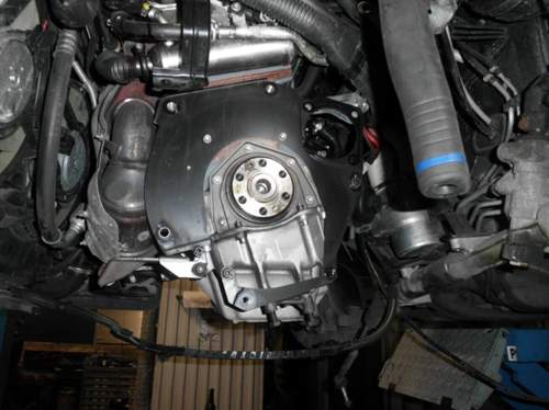

habe nun auch das ZMS, Kupplung, Ausrücker und Wellendichtring gewechsellt. Eine Scheissarbeit! viel zu sagen dazu gibt es nicht mehr, steht ja zu genüge hier.
Ursprünglich wollte ich es ohne Büne angehen, muss aber sagen, das geht nicht. Durfte es dann über das WE beim Bekannten in der Werkstatt machen.
Bei Fragen zur Kupplung: meiner hatte nun 133 tkm hinter sich und die Kuplungscheibe hatte nicht einmal einen Millimeter Verschleiß! Man kann diese also getrost auch nach 100-200 tkm drin lassen!
Die schwehren Sachen..
Ansicht auf die Kurbelwelel
