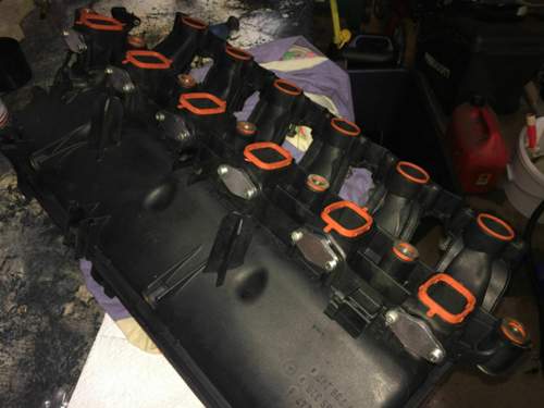

Weiß hier jemand welche Motoren und Baujahre das Problem mit den Drallklappen bei den BMW Diesel insb. x3 Motoren betrifft? Wurde da nicht mal was geändert irgendwann so um 2006?😕
1. das ist ein Schlagauszieher. Mit dem ziehe ich Injektoren. Auf dem Bild musste ich den umbauen, um eine abgebrochene Glühkerze rauszuholen. Hat auch geklappt.

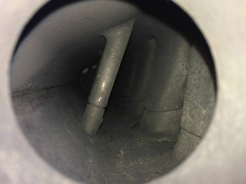

2. der Motor lief wie eine 1, die ASB (E39) war aber ziemlich verdreckt, so dass die drallklappe quasi im Öl dreck stecken blieb. Der Kollege hatte Glück. Wenn der Motor irgendwann heiß genug ist fliegt die in den Motor. Dann wars das.
Bei den überarbeiteten Brücken ist wie ein Rahmen um die Klappe. Daher sind die dicker (33mm). Die Fliegen nicht rein, aber sind irgendwann kaputt und verlieren Öl. Das Öl kommt aus dem kurbelgehäuse. Und tritt dann an der Unterseite der klappen aus. Was dazu führt dass das gk Steuergerät und der Anlasser voll geölt werden. Klappen rein, am besten noch mit flüssigdichtung. Ich baue die asb jährlich ab zum reinigen. Denn ganz dicht wird das nie.

Diesel/Benzin Gemisch reinkippen, 24 std stehen lassen und dann am waschplatz kärchern. Sieht danach aus wie neu 😉
Img-0576
Img-0577
Img-0579
Hab ich auch gemacht. War zwar eine relativ dünne schicht aber sehr hartnäckig. Mit dem Kärcher rein hat dann das meiste gebracht.
Wichtig ist noch gut trocknen lassen bevor man es wieder einbaut.
Und das wichtigste ist beim Ausbau unbedingt drauf schauen, dass diese gumm/metall bolzen wo die Muttern zum rausschrauben sind sich nicht lösen und in die kanäle reinfallen denn dann hat man wirklich einiges zu tun.
Ich hatte nämlich beim ersten versuch die brücke irgendwi nicht ordentlich drauf, da habe ich mir gedacht ich nehm diese nochmal ab und schau ob eh alles passt, da fiel mir auf das diese durch die reibung an den gewindebolzen sich rausbewegt haben. Hatte glück muss ich sagen das es mir aufgefallen war!!!
Beim nächsten mal würde ich die Brücke 3-4 cm anheben und die öffnungen gleich mit kuchenrolle oder sonst ein papier zustopfen das diese nicht reinfallen.

Der kommt nicht tief genug in die Verkrustungen. Man kommt ja nur mit der Lanze rein zum spülen.
Bremsenreiniger...?
Das gleiche. Das ist Sau Arbeit. Am effektivsten ist es wirklich das ganze einweichen zu lassen. Dann wird die blitzeblank.
