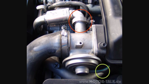

1. AGR Rate kann man wohl auslesen. Hab Carly und will mal schauen, ob da was auszulesen ist.
4. Kannst du erklären, welcher Schlauch das ist? Bild vllt.?:confused:
Die Frischluftrate muss per Tool32 oder Rheingold verstellt werden. Maximalwert +87mg/hub. Damit ist die AGR aber nicht kpl aus. Wenn man den Schlauch zieht ist das zwar aus, aber die MKL geht dann irgendwann an. Kann man testweise abziehen bei rucklern. Im Bild gelber Kreis.
Img-1116
@Dietmar Bernd schrieb am 25. Juli 2017 um 23:10:31 Uhr:
Von einer Fahrt ohne angeschlossene Kurbelgehäuseentlüftung ist dringend abzuraten. Der Motor verliert an Leistung weil Aufladung verloren geht durch das Leck. Zustopfen ist noch schlechter, das mach bitte gar nicht. Die Manipulationsmöglichkeiten ändern sich auch im Laufe der Dekaden. An einem 1985er Opel.. ja da konnte man die KGH ohne weitere Probleme für den Motor nach außen verlegen.
@Genie21 Da gehts um den Unterdruckschlauch für die AGR. Das macht nichts außer schlechtere Abgase hinten und eine sauber bleibende Ansaugbrücke und Maschine und weniger ruß für den Partikelfilter
