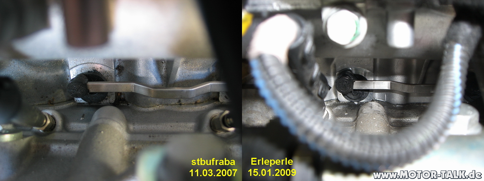

Moin,
wenn du die schwarze Abdeckung vom Motor abnimmst, findest du die Drallklappen oben auf der Ansaugbrücke.
Ein Bild alt / neu gibt es hier. Link
Irgendwo steht auch hier ab wann (Motornummer) die verbesserten Drallklappen eingebaut werden.

wie es aussieht hat es mich jetzt auch erwischt.
Bei der Suche nach dem Problem mit dem schleichenden Kühlwasserverlust, habe ich festgestellt das das Gestänge der Drallklappen auf dem Motorblock liegt.
Ich hab es wieder draufgeclipst aber es hält nicht mehr weil der Kunststoff ausgenudelt ist. Die Drallklappen sind aber frei drehbar und der Stellmotor arbeitet auch.
Gibt es das Gestänge als Ersatzteil???
Hab schon im Forum gesucht, aber hab leider dazu nichts gefunden.
Gruß vectraC1965

Nur das Gestänge zu tauschen macht wohl keinen Sinn, weil das Plastik an den Klappenwellen auch abgenutzt ist. Ich habe als Zwischenlösung Kabelbinder an das Gestänge gemacht und im Bogen oben gegen die Kabel gelegt. Dadurch entsteht ein leichter Druck auf da Gestänge und es fällt nicht so schnell ab.

Bei meinem Vectra sind noch die "alten" Drallklappen verbaut. Die Kugelköpfe sind aus Metall und sehen aus wie neu. Ich habe auch nicht das Problem das es Öl- oder Russablagerungen gibt. Nur die Kunststoffpfanne im Gestänge ist ausgeleiert.
Die Kugelköpfe sind egal ob neue oder alte Version immer aus Kunststoff . Das Gestänge gibt es nicht einzeln zu kaufen .
