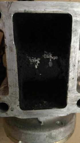

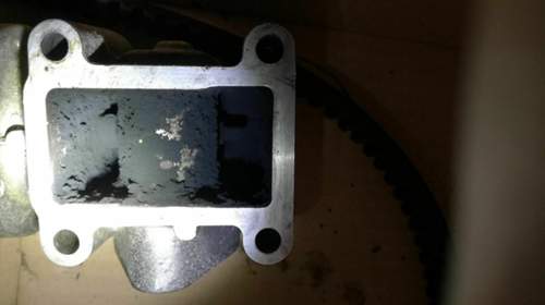

So, alles neu macht der Juli: Neues Saugrohr mit neuem Stellmotor, neues AGR (hatte ich noch liegen) und neues Zahnriemenkit mit WaPu (der alte Riemen war schon wieder 80000Km drauf) . Nu läuft er wieder. Die Verkokung hätte ich mir nach 100.000Km schlimmer vorgestellt.

@SiXKill0r schrieb am 7. Juli 2018 um 21:20:44 Uhr:
Meiner ist EZ 2006 und die DK wurden bei 85TKm getauscht in 2010.
Jetzt hat meiner 207TKm runter und es funktioniert noch alles.
Bei dem AGR habe ich kurz nach Kauf die Dichtung von Fiat eingebaut.
Das war 2016 im Dezember.
Bisher keine Probleme.

So, gebe auch mal paar Daten dazu. Signum Z19DTH (nicht meiner) Ansaugbrücke gewechselt bei 206k km. Anbei ein paar Impressionen.
Alte und neue Ansaugbrücke.

Ob die Ansaugbrücken wohl in nächster Zeit mal auch nicht mehr neu ab Lager zu kaufen sind oder hat Pierburg vorrausschauend ein paar mehr auf Lager produziert? 😁
Ich hatte meine vor ca. 100.000 km nur gereinigt und das Gestänge ersetzt. Läuft, muss also nicht immer neu
@LamerNo6 schrieb am 27. Januar 2019 um 21:55:35 Uhr:
In dem Fall schon, war schon mit SwirlRepair erneut worden. Und es siffte aus jeder Klappe.Leider ist am ersten Zylinder der Mitnehmer der Stange abgebrochen. Bei meinem Signum habe ich auch nur gereinigt, und die Klappen verschlossen. Eine war schon raus gefallen.
