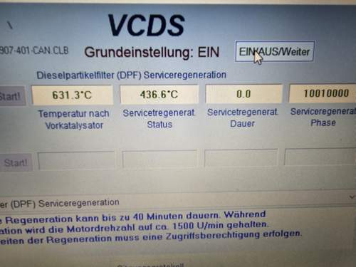

Der zuständige Werkstatt Meister is gerade im Urlaub und meldet sich sobald er wieder da ist wurde mir gesagt. Ich denke ich komme um keine professionelle Reinigung herum weil ich gerne Sicherheit hätte was den ölasche wert angeht. Ich fahre jetzt noch paar Tage weiter und werd alles mal beobachten. Die Strecke seit letzter Regeneration hat sich auch noch nicht zurück gesetzt. Da der Tank kurz vor Reserve war denke ich wurde die Regeneration nicht zu 100% beendet. Ruß wurde verbrannt und der Wert ist gefallen das is schonmal gut. Aber ölasche immernoch bei 0.0 macht mir Sorgen…. Hat die ölasche einen Sensor ? Kann es sein dass da ein Defekt bei der Messung vorliegt ?
Die Ölasche wird durch den Kilometerstand und Verbrauch SEIT Reset errechnet.
Da dieser resettet wurde, wird wieder von 0.0 angefangen hochzuzählen.
Hierfür gibt's keinen Sensor.
Ausschlaggebend für die aktive Regeneration sind die berechnete und gemessene Russmasse.
Startpunkt ist der 1.Grenzwert im MWB107, bei dir 28.0.
Würde mir keine Sorgen machen, solange die gemessene Russmasse kleiner als die berechnete Russmasse ist.

Regeneriert der dpf auch bei einem Fehler im motorsteuergerät ? Bzw welche Bedingungen müssen es sein dass das Auto regeneriert ?
Oje, da bin ich überfragt, es kommt auf den oder die Fehler und Voraussetzungen an, ob er regeneriert oder nicht, aber welche das genau sind weiß ich auch nicht. Die Drosselklappe gehört dazu, der Tankfüllstand muss passen, der Ruß-Beladungswert muss für die "aktive" Regenration passen, Abgastemperatur und Kühlmitteltemperatur sollten eine Rolle spielen, eventuell auch das Lampdawert.
Ok werde es mal beobachten. Die gemessen rußmenge wird von einem Sensor gemessen oder is das alles nur berechnet ?
Das einzige was mich dann doch noch Wunder wieso sich die Strecke seit letzter Regeneration nicht zurück setzt ? :d
Das ist immer so. Rücksetzen der gefahrenen Strecke erfolgt immer erst nach einer erfolgreich abgeschlossenen Regeneration.
D. h. auch Zündung aus = Abbruch.
Wie Atomic schon schrieb :
- Kühlwasser Temp. grösser 70Grad
- Tankinhalt über Reserve
- Drosselklappe fehlerfrei
- Temp. Sensoren fehlerfrei
- Drucksensor fehlerfrei
- Russmasse berechnet /errechnet kleiner als max. Beladung, sonst Notlauf
- AGR Ventil bzw. Durchsatz fehlerfrei
Fehler der Lambdasonde, Saugrohrklappe, Glühkerze beeinträchtigen die Regeneration nicht.
Die Berechnung der Russmasse erfolgt über Kennlinie DPF und hinterlegten Differenzdruckwerten bei entsprechenden Lasten also Abgasmassenstrom.
Super genau danach hab ich gesucht 🙂
Wenn ich das Auto abstelle ohne abgeschlossene Regeneration, ab wann startet dann die nächste Bzw der nächste Versuch ? Ist das auch festgelegt oder variabel ?
Ich habe mal eine Frage zur Regeneration:
Weiß jemand wie lange die "normale" Regeneration dauert, bzw wann diese normal beendet wird?
Hängt das Ende der Regeneration am Wert des DDS, wenn der sagt DPF ist frei, Regeneration ist erfolgreich abgeschlossen.
Oder läuft die Regeneration einfach für einen bestimmten Zeitraum (vllt 20 min) und danach ist Schluss?
Ich hatte neulich das Phänomen dass eine Regeneration begonnen wurde,leider Stadtverkehr mit mehr stehen als schleichen. Kurz vorm Ziel war er dann "fertig".
Nach rund 150 km fing er dann wieder an zu regenerieren. Ich wurde schonwieddr in Panik versetzt.
Meine Vermutung ist nur dass er die Regenerationszeiterreicht hatte, aber aufgrund zu wenig Temperatur die Regeneration nicht zu Ende machen konnte....
Beste Grüße
Matthias
Je nach Drehzahl und Lastanforderung schafft der Motor die benötigten 550Grad.
Ab da beginnt die Zeit zu laufen.
Ca 20km bei 130kmh. (10min)
Fährt man zu untertourig oder mit erhöhter Lastanforderung wird die Abgastemperatur recht schnell wieder unter 500Grad fallen.
Dies verlängert die Regenerationszeit.
In der Stadt ist es natürlich nicht so einfach fließend zu fahren. Stop und Go ist hinderlich.
Ein Abbruch erfolgt meines Wissens nach erst bei Zündung AUS.
@Goldnacht schrieb am 30. Januar 2023 um 11:02:54 Uhr:
War das dann tatsächlich der Fall? Also km-Wert im MWB 104.4 war dann auf Null?
Falls ja, dann wäre das Neuanstoßen der Reg. bemerkenswert, es sei denn, er ist schon bei solchen kurzen Intervalllängen angekommen.
Wie ist denn sonst die Intervalllänge zwischen zwei Regenerationen?
Moin,
ich hatte im Sommer das Problem dass er alls 100-150 km regeneriet hatte. Da lag es am Zubehör-DPF.
Im August habe ich einen gereinigten originalen verbaut und die Intervalle lagen so bei 1000 - 1200 km.
Ausgelesen habe ich ihn nicht. An der Mutlitronic merkt man die Reneration immer am unterschiedlichen Fahrverhalten.
Ich dachte es gibt eine Zeitspanne, die die Regeneration maximal sein kann...
Danke und Beste Grüße
Matthias
reichen die Werte aus zur regeneration.
Die Regeneration bricht so nach 30 Minuten ab.
