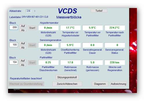

genau das ist das Problem. jetzt weiß das Motorsteuergerät nicht mehr, was Sache ist und denkt, dass der DPF noch leer (also neuwertig) ist. Ich sehe die einzige Möglichkeit darin, das Teil auszubauen, und zum Reinigen (entleeren) einzuschicken. Anbieter gibt es ja genug im WWW.
Vielleicht kann man den Wert ja auch manuell hoch setzen und einen Vergleichswert eingeben, wenn ein User so freundlich ist und den Wert bei seinem Wagen mit vergleichbarem Motor und Laufleitung ausliest. Mein ehemaliger 2010er 4F 3.0 TDI hatte mit 209.370 km ein Ölaschevolumen von 0.25 (siehe Bild).
Vielleicht hat auch jemand eine bessere Idee und meldet sich noch.
Ashampoo-snap-2020-01-06-16h13m25s

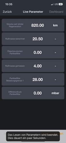

Also mein A6 avant 2.7 TDI multitronic bj2011 hat jetzt 191.300 km drauf und war auf Gewährleistung beim Händler wegen einem kaputten abgastemp Sensor weswegen er auch in den notlauf gegangen ist und nichtmehr regeneriert hat. Wurde dann getauscht und seitdem waren keine Probleme mehr. Hab leider von vorher keine Werte vom dpf. Nur jetzt gestern die Messung die ich angehängt habe. Dem Werkstatt Meister des Händlers hab ich auch nochmal geschrieben und nachgefragt ob der dpf gereinigt wurde oder nur zurückgesetzt. Aber bis jetzt keine Antwort.. Weil so kann ich hald nicht einschätzen was Sache is. Das Auto klingt auch etwas dumpf (brummen/summen) beim Geschwindigkeit halten und leichtem beschleunigen. Bei höherer Drehzahl zieht er und klingt normal. Nur eben beim leicht Gas geben und Geschwindigkeit halten dieses meiner Meinung nach komischen Brummens unten rum. Also nichtmal vom Motor eher von unten…
Das Bild im Anhang is der aktuelle Stand, normalerweise müsste die Regeneration bald starten wenn ich es richtig verstanden habe, ist der aktuelle Wert bei 20.50 und die nächste Regeneration startet bei 28?
Kann auch andere Werte noch auslesen wenn es jemand ne idee geben könnte was Sache ist.
Danke im Voraus an jeden !

gern geschehen. Ich würde erst mal paar Tage abwarten was und ob der Werkstattmeister antwortet. Es könnte ja sein das die den DPF gereinigt/entleert haben und dann korrekterweise den Wert auf null gesetzt haben. Wenn du bis Mitte der Woche nichts gehört hast, würde ich dort anrufen oder hinfahren, wenn es nicht zu weit ist.
Rein rechnerisch sollte die Regeneration bei 1120 km starten, dann wäre die 28 erreicht. Alle 1000- 1200 km ist in Ordnung, wenn ich mich noch richtig an meine aktiven Dieselzeiten erinnere.

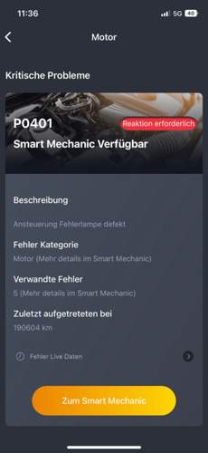

Ne Fehler werden keine anzeigt. Nach der Reparatur kam kurz (auch über Carly) agr Durchsatz gering (sporadisch). Sowie Ansteuerung fehlerlampe defekt Fehler P0401 —> Bild im Anhang. Fehler war dann nach ner längeren fahrt aber nichtmehr da beim auslesen. Das mit dem Fehlerlampe defekt macht nicht dennoch stutzig… kann man um einen defekt zu verbergen die Fehlermeldung im Display verbergen? :/

Die Meldung ist schon etwas seltsam, die Fehlerlampe (Kontrollleuchte) ist ja Bestandteil von der Platine vom Kombiinstrument, da kann man schlecht was manipulieren. Und dass man eine Fehlermeldung so manipulieren kann, dass man die im Display nicht mehr sieht, wäre mir auch neu - glaube ich auch nicht.
