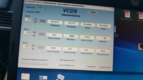

Lies mal im MSG den DPF aus, ab MWB 102-104 glaube ich und poste das ganze als Bild.

Da steht nicht viel.
Ist wohl wirklich deaktiviert.
Kann man den DPF denn wieder aktivieren?
Ich muss dazu sagen, der Audi hat einen größeren Turbo und größere Düsen.
Eingetragen sind 270 PS aber der wird was um die 330 haben.
20180611-212312
Jo der ist deaktiviert. Erkennst du an den unplausiblen Temperaturwerten im
MWB 102.
mit VCDS kannst du das nicht, am
Besten suchst du einen Tuner oder ähnliches auf, der ggf. das ganze wieder aktiviert.
Mit der Leistung kannst du aber nicht mit DPF weiterfahren, heißt Leistung auch runternehmen.

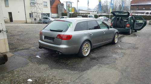

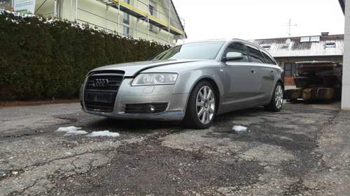

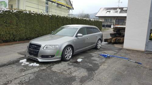

Ein paar optische Mängel hat er. Kleine Delle hinten, leider muss die stoßstange vorn neu lackiert werden weil ich die lippe abnehmen musste für den TÜV. War ihm zu tief :(
