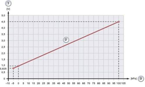

...ein eindeutiger Test funktioniert ja nur, wenn der Sensor mit einem bekannten Differenzdruck beaufschlagt wird und der korrespondiernde Spannungswert (Signal) mit dem Erwartungwert verglichen wird.
Dazu müsste er vom DPF getrennt werden. Das entspricht wohl kaum dem Werstattverfahren.
Wenn sich nun trotz verstopften DPFs ein zu niedriges Sensorsignal einstellt und die Schläuche ohne Leck und Verstopfung sind, kann es tatsächlich am Sensor liegen oder an einem Verschluss des oxikatseitigen Schlauchstutzens des DPF.
Ich würde zum Test des Sensors den "Hochdruckstutzen" des Sensors mit einer Luftpumpe (mit Manometer) verbinden und druckbeauschlagen. Dann sieht man anhand des Spannungsgraphens (Wartungsunterlage), ob die Werte normal sind.
Im Bild (BMW) ist die Kennlinie zu sehen 100kPa sind ca. 1bar - bei Erreichen von 750mbar wird die Regeneration eingeleitet
1 - Signalspannung
2 - Kennlinie
3 - Differenzdruck
Dpf-differenzdrucksensor
