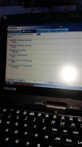

Ich hab meinen 2,0L TDI 170 PS bei der 180000 Inspektion mit auslesen lassen.
Er war genau bei 0,100
pantsche auch mit Monzol ( hoffe dass die Einspritzpumpe hält ).

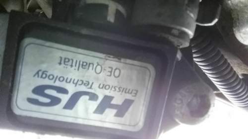

Dann fings an: MKL an. Werkstatt wechselte den Differezdrucksensor (ca 75€ für das kleine Teil) und die Lampe war vorerst aus.
2000km später geht sie wieder an, ab zur gleichen WS: 3 Fehler: 2x Sensor Partikelfilter Kurzschluss Masse, 1x Sensor Partikelfilter (irgendwas anderes).

Nun ist mein Öllaschewert nach Euren Angaben viel zu hoch. 0.21.
Was empfiehlt ihr mir? Nochmal Differenzdrucksensor wecheln?
Oder DPF wechseln oder reinigen?
Vielleicht erst nochmal die Verkabelung und Stecker überprüfen, evtl. trotzdem nochmal den Sensor tauschen. Kurzschluß nach Masse passt nicht zu einem übervollen DPF.
Danke Caha. Die WS hat damals ca 75€ für den Sensor berechnen lassen. Nun sehe ich es ist dieser Sensor von HJS 03L.906.051 B Dachte wenn schon doppelt so teuer wie bei ebay dann sollte es doch Bosch sein. Was haltet ihr von diesem Sensor? Soll ich dieses mal lieber einen von Bosch für 35€ bestellen?
Kann sich der Massefehler von selbst heilen nach erneutem Austausch des Sensors oder muss man den FS löschen?

@JDHawk schrieb am 17. Dezember 2016 um 12:24:27 Uhr:
Ich traue diesem Sensor ("OE Qualität") nicht, da es wohl kein Originalteil ist. Es gibt im Link oben auch gerade ein günstigeres Boschteil.
Der Fehler sollte gelöscht werden auch wenn er nach der Reparatur wohl keine Auswirkung hat.

Das mit dem Kurzschluss Masse usw. klingt etwas merkwürdig, aber prinzipiell würde ich einfach sagen, dass dein DPF voll ist.
Ich habe meinen etwa bei 250.000km gegen einen gereinigten im Austausch wechseln lassen (2.0TDI CAHA).
Hat mit Arbeit ungefähr 600,- gekostet. Das Ölaschevolumen war in der Gegend von 0,20 Litern und dementsprechend müde hat er auch schon gewirkt. Fehlermeldung kam noch keine bzw. auch keine Symptome außer schwachem Durchzug unter 2.500 rpm.
Mittlerweile hat der Wagen 335.000 km drauf und keinerlei Probleme.
Grundsätzliches zum DPF-Austausch:
Der DPF ist schließlich ein Filter und der muss irgendwann voll sein. Dein Kilometerstand und das angegebene Ölaschevolumen passen nach meiner Erfahrung gut zusammen und legen den Austausch nahe.
Selbst wenn du noch 10.000-20.000km drauf fährst, wirst du dem nicht entkommen, warum daher warten?
Einen zweiten wirst du vermutlich ohnehin nicht in diesem Fahrzeugleben brauchen und wenn doch sind das bei 600€/250.000km nur läppische 0,24 c/km (nicht Euro, sondern Cent!!). Das sind bei angenommenen 50.000km/a nur 120€ gesamt. Macht bei geschätzten Gesamtkosten von 18.000,- für 50.000km (da darf nicht viel passieren) einen Anteil von 0,67%. Eher vernachlässigbar würde ich sagen und daher einfach den DPF wechseln :)

Muss man beim Sensorwechsel irgendwas beachten? Einfach abstöpseln und den neuen dran oder?

@JDHawk schrieb am 17. Dezember 2016 um 20:16:47 Uhr:
Siehe hier:
http://www.motor-talk.de/.../...differenzdrucksensor-dpf-t5058032.html
