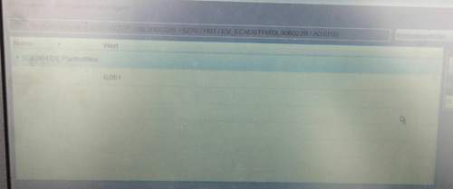

meiner wurde eben ausgelesen. Der Wert liegt bei 0.05L bei 248TKM.
Siehe Bild. Audi war auch überrascht.
Bild??? .................... Ah jetzt ja!
Haben die auch eine Erklärung oder Vermutung?
@s-line-snake schrieb am 8. Juli 2016 um 10:00:55 Uhr:
Bild???
Jetzt ;-)
Seit wann fährst du das Auto? Hast du oder jemand was an dem DPF gemacht?
@s-line-snake schrieb am 8. Juli 2016 um 10:03:45 Uhr:
Ca. seit Beginn. Der Wagen war ein Vorführwagen mit 14TKM. Am DPF wurde nie was gemacht. Nur einmal den Differenzdrucksensor getauscht. Sonst 80-90% BAB und Tempomat. Alle 30.000 km Ölwechsel (Castrol). Getankt habe ich bis jetzt immer nur Ultimate oder V-Power. Seit circa 30.000 km mixe ich Monzol5c dazu.

Sie meinten es liegt an der Fahrweise. Immer warm fahren und im kalten Zustand nie Vollgas. Und Langstrecken.
Sonst meinten sie, einfach so weiterfahren :-)
Warm und Langstrecke schön und gut. Haut aber dennoch nicht hin. Demnach wäre dein Verbrauch bei ca 2l auf 100km. Oder du könntest bis der DPF voll wär' ungefähr NOCH 500.000-600.000km (GesamtLaufleistung von ca 800.000km!) fahren. Ich sage: nicht möglich!
Hast du 'ne Möglichkeit die Werte mit VCDS auszulesen?
Leider hab ich kein VCDS. Bei Gelegenheit bestimmt.
Vermutlich wurde der Zähler vom Ölaschevolumen mal versehentlich (beim Wechsel vom Differenzdrucksensor?) zurückgesetzt. Es wird sich zeigen wann dem 8K dann tatsächlich die Puste ausgeht weil der Filter verstopft ist.
Das könnte sein...
Wann wurde der Sensor getauscht... bei ca 170.000km ?

Der Wagen zieht aktuell noch sehr gut. Was würde passieren wenn der DPF mal voll ist? Notlauf?
