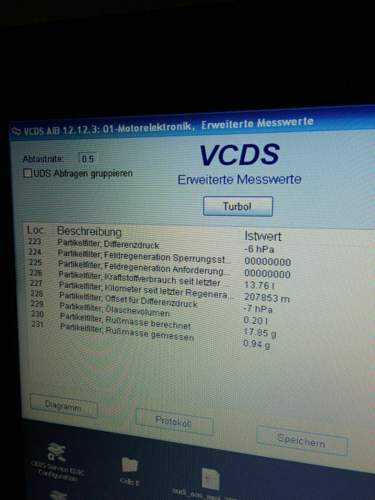

Hallo, was würdet ihr zu meinen Werten sagen? 2.7 TDI MT
Danke im Voraus
Soweit ich weiß, haben die 6-Zylinder ein max. Ölaschevolumen von 0,50 Liter. Daher solltest du noch ziemlich viel Zeit haben.
Die kleinen 4-Zylinder sind bei ca. 0,18 Liter, daher so um die 200.000-270.000km, fällig, je nach Verbrauch (ansonsten gibt es trotz vielen Gerüchten keinen Faktor und kein Mittelchen, um weniger Asche zu erzeugen). Ich habe meinen vor kurzem bei ca. 246.000km gewechselt und war bereits 10% über Maximum-Füllstand.
Die 6-Zylinder vertragen im Verhältnis dazu endlose Laufleistungen, bevor da mal der DPF tatsächlich voll ist.

Danke für die Information.

Die Ölaschewerte wurden bei den V6-Motoren auf 370/380 ml (je nach MKB) reduziert, davor waren es 520 ml.
Wie ist das genau zu verstehen? Motoren die erst einen Grenzwert von 520ml hatten haben nun rückwirkend teilweise 380ml, oder betrifft dies nur die V6 der neuesten Generation?
Jawohl, dies gilt rückwirkend. Jeder V6 TDI im 8K ist nun auf 370/380 ml begrenzt.
