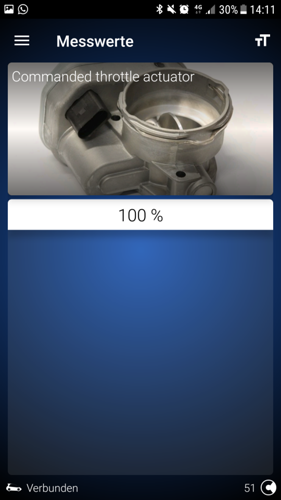

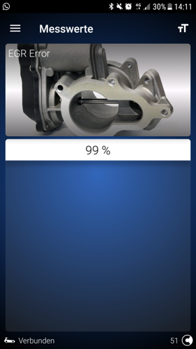

Hallo kann mir jemand sagen was das genau bedeutet?
Siehe Bild
Hast Du versucht auf dem OBD11 Forum was zu finden ??
http://obdeleven.proboards.com/
@AT1985 schrieb am 28. Juni 2017 um 14:14:04 Uhr:
Siehe Bild
Finde da nichts.
