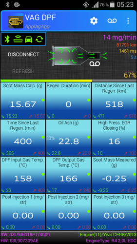

2.0 CFGB 125kw Passat Asche:22,8g bei 81791Km,Verbrauch ca.6,0l SW:4009

Wieder so ein Update-Verweigerer mit (fast) leerem DPF :-)

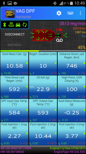

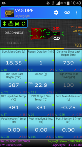

Die VAG DPF APP find ich echt Klasse,sieht man gleich wenn der DPF sich vom Ruß freibrennt,Meiner fängt schon bei 18,xxg an und ist ca. 20km weiter fertig,reichweite zur Regen.war fast 750Km.(ohne Update)
