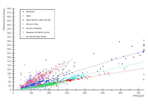

Temps passen. Nach KAT bzw. vor DPF immer ca. 50-100° wärmer.
Was heißt denn Gegendruck recht hoch und es wird keine Reg. eingeleitet. Ich habe mal im Nachbarforum vergleiche über Diffdruck des DPF´s gemacht. Siehe Anhang.
Aus der Erfahrung heraus:
Reg. wird eingeleitet ab ca. 45g Rußbeladung. Bei i.O. DPF und den aktuellen Wetterbedingungen sollte man je nach Fachprofil 400km zwischen den Regs. haben.
Typische Diffdruckwerte siehe Verlgleich. Ansonsten:
LL frisch nach Reg. 6-8 mbar
LL kurz vor Reg. 16-18 mbar
Konstantfahrt 100 km/h Ebene ca. 160 kg/h Luft
frisch nach Reg. ca. 20-25mbar
kurz vor Reg. 35-40 mbar
Diff-max-vergleich-50kmnachreg
