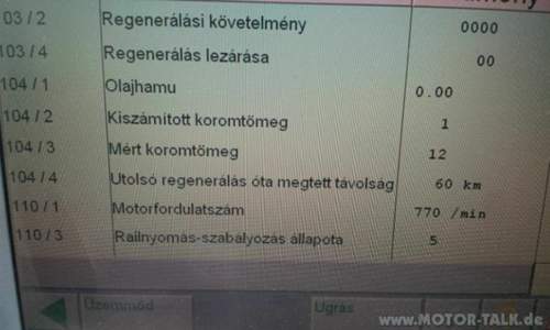

Ich habe meine vor halbe jahre ausgebaut und sauber gemacht vor par tage nach regeneration meine werte sehen so aus.
Ja, aber vor drei tage 0,40 zeigt und immer stinkt wie sau.Dann habe manuell dritte gang mit 3000 drehzal über 10km gefahren.Aber in leerlauf zeigt die DPF meldung in tacho auch.

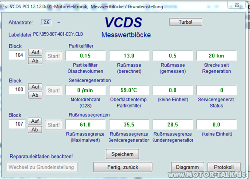

Moin moin,
A6 4F 3.0TDI Quattro Tiptronik Euro5(DPF) Model:2010
Hab heute DPF ausgelesen und diese Werte hab ich:
was könnt ihr dazu sagen?
Dpf
Was möchtest du denn wissen?
Die Beladung? Die liegt bei 0.15 und noooch sehr weit entfernt von "voll".
0,68 und der DPF ist hinfällig....
Welche Laufleistung hat Dein Dicker ??
Original geschrieben von quattro_3000
Moin moin,
Moin moin,
er hat 143000Km😉
