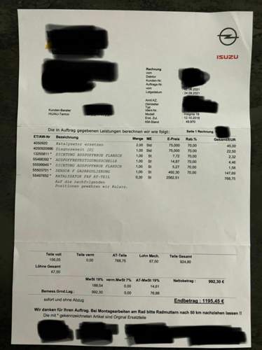

bei meinem Insignia ging bei knapp 50.000 km die Motorkontrolllampe an. Laut Opel DPF defekt. Naja erst wurde er eingeschickt, gereinigt. Aber der Fehler kam wieder. Nach langem hin und her die Nachricht dass er defekt sei.

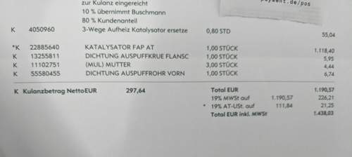

Dann wurde mir von Opel gesagt dass der DPF alleine schon 3200€ kostet. Ich dachte ich hör nicht richtig. Also kulanzverfahren eröffnet. Auch wieder nach viel Streit mit Opel auf 70% kulanz gekommen.
Jetzt kostet mich der Spaß trotz 70% kulanz 1195€!!!
Laut Opel muss zwingend noch ein Sensor mitgewechselt werden. Sensor F Gasregulierung.
Ist das wirklich so nötig mit dem Sensor?! Und ist der Preis auch soweit richtig?! Ich finde das extrem überteuert. Ohne Kulanz hätte es knapp 4000€ gekostet. Das grenzt ja an Wucher. Was sagt ihr zur Rechnung.
Rechnung

Nicht das der Kat nach der Reinigung ok war und nur der Sensor defekt war. Das heißt die Reinigung hätte man sich auch sparen können? :-(
4.000€ ist durchaus denkbar. Es ist ja nicht nur der DPF, sondern auch der SCR-Kat mit allem was dazu gehört.
Aber... So ein Teil geht nicht einfach nach 50.000km kaputt. Das dürfte eine Ursache haben, denn auch der gereinigte DPF ist dem Grunde nach "neu".
Was ist denn überhaupt defekt?
Naja Fehlermeldung war: „Partikelfilter ineffizient“
Und daraufhin wurde der DPF erst gereinigt, Meldung kam wieder und dann eben jetzt ein neuer mit all dem Drumherum.

Also mein freundlicher meinte da wären Diffenzdrucksensoren. Vor und hinter dem DPF. Die wurde erst gereinigt und einer später noch getauscht.

Wenn die Fehlermeldung "ineffizient" lautet, dann wird das beim DPF über die Differenzdruckmessung ermittelt.
D.h. der Druck vor dem DPF und nach dem DPF wird über den Differenzdrucksensor ermittelt und ausgewertet.
Wenn der Hersteller z.B. ein DPF Fenster bei Vollast zwischen 80 mBar und 250 mBar vorgibt und der Druck
wäre niedriger, dann wäre der DPF "ineffizient". Wenn der Druck höher sein sollte, dann würde er als "voll beladen" oder auch "defekt" hinterlegt werden.
Hier muss natürlich erst die Sensorik geprüft werden, da es sehr viel wahrscheinlicher ist dass ein Differenzdruckschlauch beschädigt (z.B. Marderbiss) oder der Differenzdrucksensor an sich defekt ist, als dass der DPF sich intern auflöst. Vor allem nicht bei dieser Laufleistung.

Also die Differenzdrucksensoren wurden gereinigt und einer getauscht. Daran lag es leider nicht.
Das messprotokoll von der DPF Reinigung war wohl einwandfrei. Weiß der Geier. Nach dem Wechsel läuft er jetzt wieder einwandfrei.
Ich finde einfach die Preise mehr als frech. Ist mit nichts zu rechtfertigen
