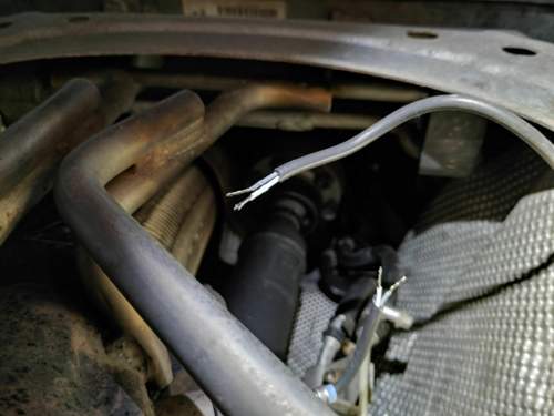

@rosi03677 OK ich denke ich höre es dann schon. Nochmal zum Klarstellen. Hat dieser Fehler was mit dem Temperatursensor zutun? Also wenn wenn der Differenzdruck Sensor einen Weg hat oder die Schläuche zu sind das dann auf einmal der Temperatur Sensor auch wieder läuft? Eine Kettenreaktion sozusagen? Was ja nicht unwahrscheinlich ist, da manchmal ja ein Fehler eine Kettenreaktion auslösen kann.
Viele Grüße Markus und danke für die direkten Antworten.
Moin
der Temperatursensor ,
er hat 2 Stück Eingang und Ausgang DPF meldet die
Abgastemperaturen im DPF,
wobei der Eingang immer etwas höher liegt wie der Ausgang!
der Differnzdrucksensor mißt den Unterschied vom Druck
im DPF -Eingang zu Ausgang !
beides meldet es dem MSTG und das legt dann fest,
wie die Rußbelastung ist und wann der DPF regeneriert werden muß.
mfg
Vielen Dank für die schnelle und detaillierten Antworten! Ich bin der Sache auf den Grund gegangen (im wahrsten Sinne) und habe beim abschrauben des Unterbodenschutz 2 hängende Kabel gesehen. Angefressen wohl bemerkt! Und die kamen wie angezeigt vom Temperatur Sensor. Also das ganze Theater wegen einem Marderbiss... Die Kabel wieder zusammen, Fehler gelöscht Reinigungsfahrt gemacht und jetzt alles wieder gut. So kann's auch laufen.
