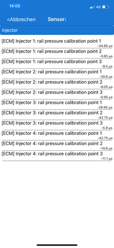

Kurze Problembeschreibung:
Bei meinem Golf VI 2.0 TDI (140PS - CFFB) startet etwa alle 150km die Regeneration des DPF.
Ich empfinde dies als häufig - eventuell zu häufig?
Randinformationen:
- 200.000 km Laufleistung
- leider regelmäßig Stadtverkehr
- jedoch zusätzlich regelmäßige bewusste Langstreckenfahrten

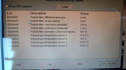

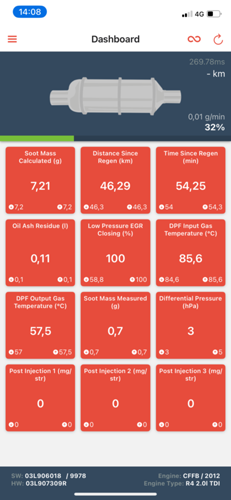

Laut Auslesen hat der DPF ein Ölaschevolumen von 0,11l. Nach meinen Recherchen liegt der Maximalwert beim CFFB bei 0,175l. Also noch Platz nach oben.
Die Werte finden sich im Anhang.
Zu meiner Frage:
Sollte ich mir Gedanken aufgrund der Regeneration nach 150km machen?
Liegt es eventuell an DPF, AGR, Differenzdruckmesder und/oder etwas ganz anderem?

Laut Diagnose übermittelt der Differenzdruckmesser Werte von 3 bis 6 hPa. Sollte also auch passen.

Rechne dir mal anhand deines Verbrauches aus ob die Ölasche ungefähr hinkommt, pro Liter Diesel rechnet das Steuergerät etwa mit 0,0046 g Asche. Für Stadtverkehr würde ich 150..230km als Normal ansehen, wenn es ein DSG ist auf jeden Fall. Hast Du früher ein anderes Regenerationsverhalten beobachtet, war das Auto nach dem Abgasupdate nochmal bei einer VW-Werkstatt?
Über deinen Verbrauch und den aktuellen Stand der Asche kannst Du ungefähr hochrechnen wann der DPF extern aufbereitet werden sollte, ich würde dir hier sehr empfehlen dies in einem Betrieb machen zu lassen der den DPF im Ofen ausbrennt und dann aussaugt. Von Additiven oder Chemie würde ich dir abraten, das kann einen DPF eher zusetzen und dann die Brennofenmethode unmöglich machen.
Schlechtes Spritzbild der Injektoren, defekte AGR - ja das treibt den Rußanteil in die Höhe. Ein defekter Differenzdrucksensor ist möglich, das Ding ist nicht teuer man kann es selber schnell tauschen - kann man mal ausprobieren. Additive die den DPF "reinigen" gibt es nicht. Du kannst auch beruhigt konventionellen B7 Diesel tanken, da würde ich mir keine Sorgen machen. Der jährliche Ölwechsel ist eine gute Idee, hier sollte auch auf ein low-SAPS Öl geachtet werden was mit weniger Rückständen verbrennt.

Das gibt viele neue Ansätze. Den Differenzdruckmesser kann ich tauschen - kostet wirklich nicht die Welt.
Davor werde ich noch mal die Werte während voller Last (Beschleunigung und etwa 4000U/min) messen. Sollte wohl laut meinen Recherchen dann nicht wirklich über 200mbar kommen.
Dank einer App kann ich prüfen wann er in die aktive Regeneration kommt. Eventuell ist es ja sinnvoll darauf zu achten, dass man bei einer bevorstehenden aktiven Regeneration nicht gerade nur die Tour durch die Stadt macht sondern lieber Richtung Landstraße fährt. - Wie praxistauglich das ist werde ich noch sehen.

Gibt es Referenzwerte für den Differenzdruck beim 2.0TDI CFFB/103kw (140PS)?
Wieviele Temperatur Sensoren hat der Motor, ich lese mal 3 mal 4? Messen kann ich 3, der Nr 2 ist -0.0°C , ich interpretiere "nicht vorhanden".
