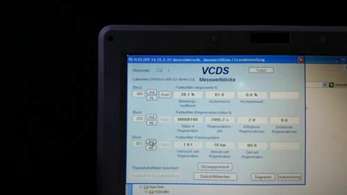

Hi zusammen,
die Tage rief mich meine Frau an und sagte mir, dass im KI eine gelbe Leuchte und eine Fehlermeldung im Display erscheint.

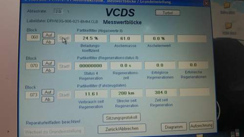

VCDS drangehangen und ausgelesen (Bild 1)
Dann auf die Autobahn und auf Beladungszustand auf 0% runtergefahren (Bild 2)

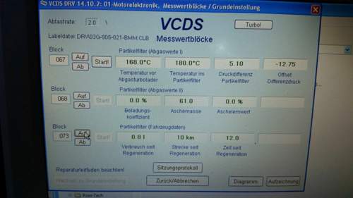

Gestern nach ca 200km steht der Beladungszustand auf 24,5% (Bild 3)
Ist das alles noch "normal" bzw im Toleranzbereich?
Fahren aktuell viel Kurzstrecke bzw Stadtverkehr. An den Wochenenden versuche ich immer mal wieder etwas länger auf die Autobahn zu fahren.
Ist es normal, dass im Fehlerspeicher kein Fehler abgelegt wird, wenn die DPF-Leuchte angeht?
Wieso steht im MWB "0.0 Erfolgreiche Regenerationen"?
Wieviele "erfolglose Regenerationen" kann man haben?
Danke und Gruss

Wegen des recht hohen Offset-Werts tippe ich auf einen fertigen Diffdruck-Sensor. Oder wohnst du auf 3000 Meter Höhe?
Aufgrund des hohen negativen Offsets im Vergleich zum wirklich gemessenen Drucks gegenüber dem DPF meint das Steuergerät "öfter" regenerieren zu müssen.
Ich bin laie. Korrigiert mich.
Ich habe mir das gerade nochmal durchgelesen und mir ist aufgefallen, dass du ja eigentlich garkein Problem hast. Obwohl viele Stimmen sagen bei solch einem Offset kündigt sich der Diffdrucksensor an.
Bei viel Kurzstrecke und Stadt kann es durchaus legitim sein, dass dein Auto dich auffordert etwas unterstütztend zu fahren um eine Regenration erfolgreich abzuschließen.
Jetzt ist es aber, und ich bin mir recht sicher, so:
Du kannst durchaus mehrere erfolglose Regenerationen haben, ohne dass irgendeine Lampe dir was erzählen will. Entscheidend ist, dass der Differenzdruck bzw. der Rußwert auch mit einer "versuchten Regeneration" abnimmt.
Wenn ich die Technik richtig verstehe, und das basiert auch auf Erfahrungen, meckert dein Auto erst mit dir wenn bei mehreren erfolglosen Regenerationen kein genügender "Erfolg" bei der Reduzierung der Rußbeladung abzusehen ist.
Jetzt kommt das eine zum anderen: Ein defekter Diffdrucksensor kann hier die Finger im Spiel haben, da dieser dir ggf. nicht anerkennt, dass die Regenerationsfahrten Früchte tragen, wenn auch nur stückchenhaft.
Ich hoffe du verstehst wie ich meine.

@hadez: Nein, wohne nicht auf 3000m Höhe, sondern mitten in Köln. Sollte so ca. 30 bis 120m über NN liegen.
Der Offset-Wert schwankt manchmal zwischen 2,55 und den 5,10.
Sollte ich den DD mal wechseln? Was kostet er und isgt es auch als Laie zu bewerkstelligen?
Zum Thema fette 61g schrieb ein User, dass evtl der DPF beim Vorbesitzer gereinigt und der Wert nicht zurückgesetzt wurde. Denn die Vorbesitzer sagten zu mir, dass sie auf einer Reise in Norddeutschland keine Leistung mehr hatten was in einer Werkstatt für ca 500€ behoben wurde. Nur wissen sie leider auch nicht mehr was genau gemacht wurde und finden die Rechnung nicht mehr dazu.
Leider verstehe ich immer noch nicht welche Werte nun exakt und ausschlaggebend sind und welche nicht, da ja anscheinend mehrere Werte nur errechnete sind.
Kann ich anhand des Beladungszustandes und der aktuell gefahrenen km mehr erfahren? Wenn ich zB mit meinem aktuellen Fahrprofil nach ca 200km 25% Beladung habe, müsste ich ja bei 40% bei ca. 320km sein.
Ist das ein schlechter Intervall-Wert für Stadtverkehr?
Der Offset ist bei mir auch bei -2,55 und das bei neuem DD Sensor dein Wert von 5,10 wenn Beladung 0% ist und das Auto läuft ist super. 320 km für Stadt sind vollkommen ok da musst dir keine sorgen machen. Wie gesagt ich hatte 91 g Beladung im Vcds und NIE eine Dpf Lampe an. Würde an deiner Stelle so bei 70 - 75 g im Vcds wenn du vorher keine Probleme hast den Filter Reinigen lassen. DD Sensor kostet ca. 45€ bei VW und nimm nur den. Musst den aber mit vcds Anlernen ist aber nicht schwer.
Evtl leitest eine Regeneration per vcds manuell ein und gut ist glaub mir.
