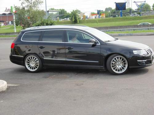

hallo, also ich habe die dozz mugello auf meinem 3c variant verbaut. dabei handelt es sich um die grösse 8,5x19 mit nem 225/ 35/ 19er reifen und bei mir schleift nix
hallo, also ich habe die dozz mugello auf meinem 3c variant verbaut. dabei handelt es sich um die grösse 8,5x19 mit nem 225/ 35/ 19er reifen und bei mir schleift nix. habe im übrigen noch spurplatten hinten ( 10 mm) und ein 55/30er fahrwerk. habe dir mal ein bild beigefügt,
gruss markus

die et ist enscheidend ob es schleift oder nicht 😉
daß das an deiner va 55 mm tieferlegung sein sollen kann ich kaum glauben, das sieht mir fast bisschen zu hoch dafür aus.
sehen aber sehr gut aus auf dem passat die räder!
Hallo, genau auf so ein foto war ich auf der suche den ich konnte mir das Auto mit diesen Felgen nicht vorstellen.....genial!!!
Jetzt das Auto nur noch in Schwarz und da meine ich, das Passt einfach Perfekt!
Vielen Dank fürs Foto. Gruss Bruno

hi,
bei meiner tieferlgung handelt es sich um ein supersport fahrwerk, welches laut hersteller eine tieferlegung von 55/ 30mm angibt. bin derweil nicht böse darum wenn es nicht zu tief ist, dann bleibt mir wenigstens das nötige bördeln der vorderern kotflügel gespart. die einpresstiefe ist et35. vielleicht hilft dir dieses bild ein wenig weiter.
gruss markus.

für mich sieht das nicht nach 55 mm aus vorne, aber ist ja ok wenn es trotzdem passt von der tiefe her 🙂 (reicht ja auch so, so hat man wenigstens keinen stress beim rumfahren)
also wenn man mal auf die abstände vom vorderrad und hinterrad guckt denn sehne die auch identisch aus..als ob das eine höhe is... aber sieht gut aus so...
