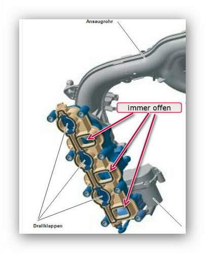

warum sollte sich der Motor wegen der Saugrohrklappe schütteln ? ich bin ca. 10.000km mit diesem Fehler gefahren und das war nichts am schütteln. Die Saugrohrklappen arbeiten eh nur im oberen Leistungsbereich um den Querschnitt des Saugrohrs zu erhöhen (ein Teil ist ständig geöffnet) und "unterer Anschlag nicht erreicht" heißt ja noch lange nicht das die Klappe gar nicht mehr arbeitet sondern nur das es zum Schluß vor dem End-Anschlag etwas hackelt.....
Ashampoo-snap-2017-11-05-21h55m18s-001
@Atomickeins dazu die Antwort des TE von heute, 13:15 Uhr
Ich bin schlichtweg per Ausschluss der beiden anderen Probleme bei den Drallklappen gelandet. Ich vermute, der Dicke ersäuft mangels Frischluft.

das kann ich mir nicht vorstellen aber ich kann mich natürlich täuschen, sieh Dir auf dem Foto die Öffnungen neben den Drallklappen an - darüber sollte genug Frischluft in den Motor strömen damit der nicht absäuft. Anders sieht es natürlich aus wenn man ordentlich Leistung abruft aber wie schon gesagt die Meldung unterer Anschlag nicht erreicht sagt ja nicht aus das die Drallklappen nicht mehr arbeiten, es gibt ein Video auf Youtube worin ein Anschlag gebastelt wird der das Gestänge ein paar Millimeter blockiert und damit ist das Problem dann behoben.
Wenn das Gestänge ausgehebelt ist oder der Stellantrieb defekt ist kommt auch eine andere Fehlermeldung, zum Beispiel sowas:
008214 - Geber Saugrohrklappenstellung
P2016 - 000 - Kurzschluss nach Masse - Warnleuchte EIN
008213 - Geber Saugrohrklappenstellung
P2015 - 003 - unplausibles Signal - Sporadisch
Die Drallklappen (für jeden Zylinder eine) sind bei kleinen Drehzahlen sowieso geschlossen. Die Luft strömt durch das andere Einlassventil in den Zylinder rein. Dadurch ist aber die Strömungsgeschwindigkeit der einströmenden Luft größer, als wenn die Luft durch beide Kanäle eintreten kann. Höhere Strömungsgeschwindigkeit bedeutet mehr Drall, damit eine schadstoffärmere Verbrennung.
Die Drosselklappe hat aber die "Macht", den Motor schütteln zu lassen. Wenn sie sprunghaft öffnet oder schließt, dann schwankt die Luftmasse, die in die Zylinder fließt, was zu entsprechenden Reaktionsmomenten in der Motorlagerung führt. Vermutlich scheint der V6 TDI etwas die Luftmasse zu drosseln, wenn er mit Standgas läuft, um mehr Laufruhe und weniger Wärmeverluste zu bewirken. --> Diese Füllungsabsenkung ist von mir lediglich vermutet, ich finde keine expliziten Belege dazu. Als Entwickler würde ich sowas jedoch veranlassen.

Werde am Weekend Fotos rein stellen :D:D:D die drallklappen und die eckigen lufteinläße waren circa 2 mm noch offen alles zu mit ruß. haben die brücken 24 std in benzin ( Jet) eingelegt dann mit Zahnbürste und bremsenreiniger sauber gemacht und mit viel viel wasser und kompressor luft alles raus gemacht und dann getrocknet und dann bricht mir 1 eck ab, soooooo ärgerlich
