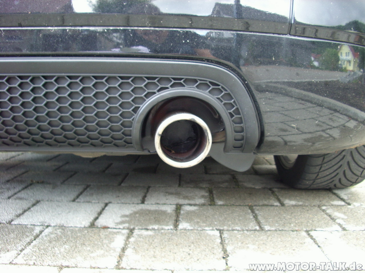

Oben habe ich die Anleitung dazugeschrieben. Anbei noch ein Detail Bild. Das Rote ist der Rostschutz, den ich jetzt grad mit schwarzer Farbe überdeckt habe. Somit sieht man, nur wenn man unters Auto liegt, das es kein Echter Auspuff ist.
Wobei mir ist es schei... egal, ob es ein Echter ist oder nicht, mir gefällt einfach die Optik!
Und soch eins, direkt in vom Rohr. Wie gesagt, der rote Rostschutz ist jetzt nicht mehr zu sehen.
Hast du dir deine Lösung eingetragen lassen?
Oder hast du es dir "nur" abnicken lassen?
Nur Abnicken lassen. Also in der Werkstatt wo wir es montiert hatten, war ein Tüv Prüfer und er hat gemeint: "Wenn es festgeschweisst ist und nicht zu weit raussteht, ist es so OK" und muss nicht eingetragen werden.

naja, die Idee finde ich schon prickelnd, aber die Ausführung ist schon Pfusch.
Da hätte man wenigstens das schräge Loch auch noch etwas zumachen können..
Aber jeder wie er mag.. 😁
So ein Umbau ist immer eine goielle Lachnummer bei jeden TTreffen 😉
Es gibt übrigens unter einer Zubehörteilnummer einen Bausatz von Audi... Ist zwar auch nur ein Blender, aber der Anbau ist etwas professioneller.
Das schräge Loch ist komplett zu und ob es Pfusch ist oder nicht, dass ist Wohl ansichtssacht. Denn wenn ich zum Tüv fahre und ihn frage, ob das mit der Auspuffblende so OK ist und er meint, das wäre ja original, dass heißt, der hat es auch den ersten Blick nicht ein mal gesehen, dass es nur einen Blende ist -> sehe ich da keinen Pfusch.
Oder ist Pfusch, nur weil es so einfach war?
Ist ja auch egal. Mir gefällts und das ist die Hauptsache.

Klar ist das Ansichtssache.. aus meiner Ansicht ist es eben Pfusch 😉
ach.. vergiß den TÜV Heini.. was faselt der von Original daher? Da kannst ihn gleich fragen, wieviel Dioptrien der hat 😁
is ja auch ok so.
ich dachte, Du stellst Dich hier einer Diskussion.. hättest dazu schreiben müssen, dass Du das nicht ausdiskutieren möchtest 😉

Das es nicht die sauberste und beste Art ist eine Dulex Auspuffanlage zu bekommen, ist mir klar, aber für mich war eben wichtig, dass es günstig ist und das es nicht so viel Aufwand macht. Und da bin ich mit dem Ergebniss sehr sehr zufrieden, grad weil man zum original 225er Auspuff keinen Unterschied sieht, außer man liegt eben unters Auto.
Das der Eine oder Andere sagt, dass es Pfusch ist, dass ist mir auch klar und mit dem habe ich auch gerechnet. Wäre ja schlimm, wenn jeder die gleichen Ansichten hätte. Vielleicht gibt es ja welche, die auch so eine günstige und einfach Lösung für die Doppelrohrblende suchen...und dann habe ich denen vielleicht geholfen oder halt auch nicht.....

@OG-YY-220,
aber einen Tip hätte ich noch für Dich, falls Du es nicht gemacht hast:
Durch das Anschweißen verbrennt auf der Rückseite des Abschlussbleches sowohl die das Blech schützende Zinkschicht und auch der Lack mit Unterbodenschutz.
Du solltest das verbrannte Material mit einer Drahtbürste entfernen, gut grundieren und Unterbodenschutz aus der Spraydose aufsprühen. Sonst hast Du nach dem kommenden Winter ein fettes Rostnest im Unterboden.
Übrigens: Pfusch setze ich nicht immer mit schlechter Arbeit gleich, sondern ab und zu auch mit Täuschung 😉
Was bei dem Fakerohr ja voll zutrifft.
