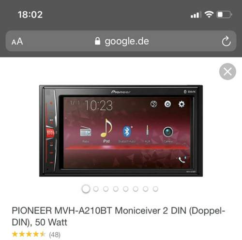

Habe versucht mein pioneer Doppel DIN Radio einzubauen.. allerdings ohne Erfolg.
Alle Foren die ich durchsucht habe konnten mir nicht weiterhelfen.. brauche ich ein extra Adapter oder muss ich was umstecken?

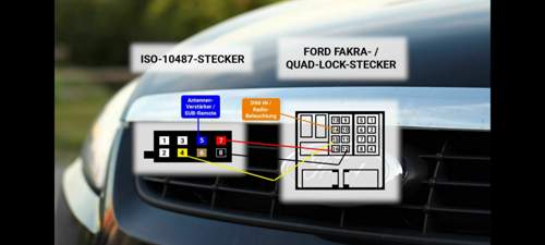

einmal ein Video zum Doppel Din Radio.
https://www.youtube.com/watch?v=CxAV5iygJbE
Und einmal die ISO Stecker für Ford.
https://www.ebay.de/.../bn_7036485045
Damit sollte dein Radio eigentlich Laufen.

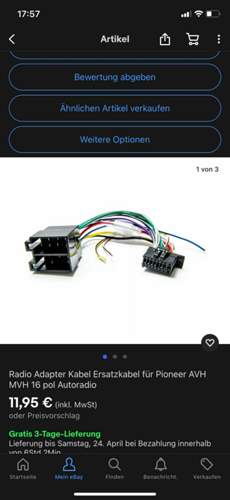

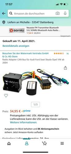

Hab mal die Kabel geschickt die ich gekauft habe, laut dem freundlichen sollte es klappen, oder muss ich doch noch umstecken?

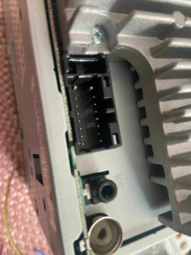

Das ist das Radio

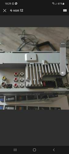

Die Anschluss-Seite wäre hilfreicher gewesen.
Sollte eigentlich gehen, wenn nicht den Kabel für den Key, wie im Video erklärt umstecken.

https://www.ebay.de/itm/203149119518

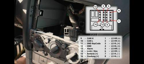

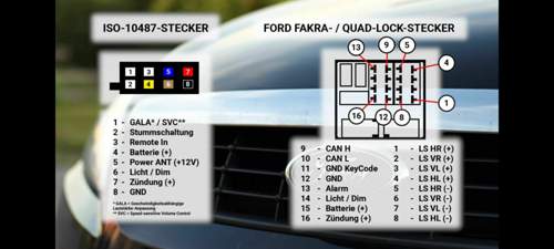

Wie ist denn die pin belegung? Habe wie in dem Video die Kabel umgestellt, aber das muss ja auch vom Adapter zum Radio hin
PIN 14 nur am Adapter. Wenn das Radio keinem PIN(Key) hat. Damit das Licht geht. Sonst Fahr mal zur Werkstatt für 25 bis 50 Euro machen die das. Du solltest schon das Video richtig schauen, da ist nicht die Rede von den bin am Haubstecker zu ändern. Das Braune Kabel am Adapter in den PIN 14 am Adapter das Braune Kabel am Adapter auf bin 11 muss umgesteckt werden am Adapter auf PIN 14. Und darauf achten das Dauer + und zündungs + richtig sind.
