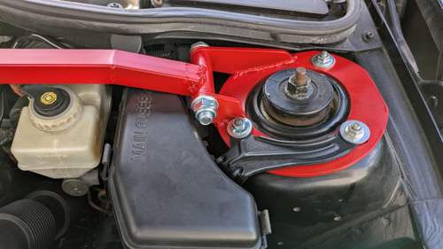

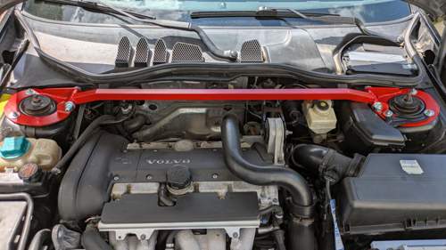

Kurze Nachfrage zum Einbau der Domstrebe: welches Anzugs-Drehmoment benötigen die Domlager Bolzen/Muttern ?
Steht das irgendwo?
Handfest.
Ich meine mich dunkel an 25Nm zu erinnern.
Die vertikalen Domlagermuttern (2x3 Stk.) mit je 25 Nm, die horizontalen Schrauben/Muttern jeweils am Ende der Domstrebe links und rechts mit je 40 Nm. Alles Nachziehen nach 15'000 km. Meint zumindest meine Original-Einbauanleitung von Volvo aus Okt. 1997, d.h. ich spreche von der Original Volvo-Domstrebe.
So der Einbau war erfolgreich. Die Qualität ist sehr massiv und auch die Abwicklung war gut.
Ich habe die vertikalen Muttern mit 25 nm angezogen und die horizontalen mit 40 nm. Nach paar Kilometer wurden die überprüft und nachgezogen.

Darf ich mir dazu 3 kleine (Detail-)Fragen erlauben? :p
1. Wie bekommt man den Bremsflüssigkeitsdeckel ab,
2. Wie bekommt man den Sicherungs-/Relaisdeckel ab, und
3. Wie schafft man 15.000km in 25h 11min (Durchschnittsgeschw.: 596km/h)? :D
Er hat nicht gesagt, dass er das schon gemacht hat - sondern, dass es noch vor ihm ist… - kann da keine Vergangenheitsform erkennen…
…und FG_T5 hat es vorzeitig (nach paar km) schon erledigt… war halt ungeduldig… 🙂
Gruß Didi
Zitat:@tdi14 schrieb am 24. Mai 2025 um 14:28:24 Uhr:
Darf ich mir dazu 3 kleine (Detail-)Fragen erlauben? :p1. Wie bekommt man den Bremsflüssigkeitsdeckel ab,
Das sind alles sehr gute Fragen!
1: es geht oder man muss etwas es herum öffnen. Bzw. Notfalls wird nicht mehr gebremst.
2: Der geht wirklich gut auf aber ist eine knappe Angelegenheit.
3: Nein es war nur eine OKF und danach wurde überprüft ob alles fest und gut ist. Die OKF hat keine Probleme geliefert.
