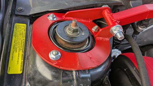

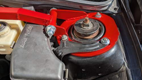

Kurzer Nachtrag:
Der eBay Kleinanzeigen Hersteller hat mir geschrieben und darauf hingewiesen, dass es besser ist die Unterlegscheiben zwischen Motorhaube und Domstrebe zu platzieren und dann die Muttern, für ein besseren Kraftschluss.
Daher wieder Daumen hoch für diese Connection.
Bild #211570917
Bild #211570920
Bekommt man da noch ohne Krampf den Sicherungskasten auf?!
Ja. Man löst die 3 Halterungen (Clips) und zieht ihm raus. Jedoch ist etwas umständlicher und wenn man nicht aufpasst kann es sein dass er dabei zerkratzt...
Wenn das gar nicht geht, dann muss man die Domstrebe wieder lockern. 13er und 22er Schlüssel. Anzugsdrehmomente stehen oben.
