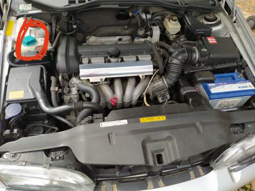

Hi
Ich möchte eine Domstrebe vorne oben einbauen, finde aber am Markt nichts speziell für C70 I Cabrio. Bitte um Info, ob eventuell such andere Domstreben (z.B. S80, V70 etc.) passen, oder wo man eine für dieses Modell bekommt.
Danke im Voraus für hilfreiche Tipps.

Gibt es überhaupt einen Unterschied zwischen den Domstreben von V & C ?
Ich sag mal grob, das dies die gleichen sind, habe in beide eine Serienmässig drinnen.
Da gibt es auch keinen Unterschied. Sind 1zu1 identisch.
Je nach Hersteller unterscheiden sich die Streben ab Mj99 von den vorherigen, aufgrund einer Aussparung für die Halterung des Ausgleichsbehälters. Das Problem kann man aber auch ggf. lösen

Seit wann, sind Domestreben serienmäßig bei den V / C / S-70er I (C70 Typ N) drin ?
Ausserdem was für eine Aussparung für welchen Ausgleichbehälter ?
Soweit ich weiss, hat nur Volvo (das Original) das Verbindungsrohr so "verbeult" das es passt.
Hinzu kommt, dass Volvo ein Alu-Rohr verbaut hat. Jeder sollte wissen, dass jede Delle in einem Rohr, die Stabilität des Rohr erheblich negativ beeinflusst.
Gruß Michael
Wo habe ich behauptet das die Serienmäßig drin ist? Habe doch selber keine gehabt.
Die Aussparung/Ausdellung am Ausgleichsbehälter ist auf Mj99 plus bezogen. Seitdem befindet sich ein Halter am Federdom (habe ich auf dem Foto markiert). Nicht alle Domstrebenhersteller berücksichtigen dies und die Auflagefläche dort ist gerade. Bis Mj 98 einschließlich kein Problem, danach muss man je nach Ausführung sich etwas ausdenken.
@T5-Power bei European Tuning steht unten im Text dass die letzte schon 2021 verkauft wurde. Bezogen auf die originale.
Weiter unten ist dort auch eine gelistet, die eben nur mit Anpassung im Mj99 + passt, @Matterhorn01 .(die für 189)
