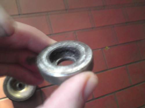

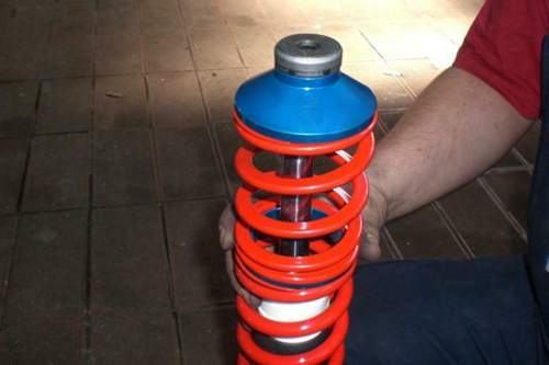

habe jetzt ein Problem mit meinen Domlagern.
Haben damals beim Umbau des Fahrwerks 1:1 vom "Spender" in meinen umgesteckt.
Da es ein ja ein H & R - Gewinde ist, dachte ich mir, Geräusche sind normal.
Jetzt im Urlaub bin ich mal beigegangen, heute haben wir mal ein Federbein rausgenommen und zerlegt.
Leider hats das Domlager samt Axiallager dahingerafft, eingearbeitet.
Neuen Repsatz hab ich, aber so richtig durchsehen tun wir nicht.
Wie herum muss das Axiallager eingebaut werden? Eingebaut wars auch im vorherigen Auto wie auf dem Bild 2 im Anhang. Ich denke, das ist falschrum. Bild 1 zeigt ein Bild aus diesem Beitrag von Hades oder regda, das wäre genau andersrum, die neuen Lager haben aber 20mm Innendurchmesser und eine kleine Nut, der verlängerte Teil des oberen Federsitzes hat 22mm, jeweils mit Meßschieber gemessen. Muss ich das aufpressen!? Eigentlich nicht, oder? Aufstecken wird geschrieben.
Was sagt Ihr!?
2eejzf7
3903499
So wie auf Bild 1 muss es sein!
Gut, dann liegen wir da ja schonmal richtig mit, leider hatte ich keine Cam mit(Handy ist auch ohne), sonst hätte ich mal ein Bild gemacht, des oberen Tellers.
Wie gesagt das Axiallager hat innen 20mm, die Auflage auf dem oberen Teller jedoch 22mm innen.
Und? Das Ding wird doch von der Kolbenstange in Position gehalten 😉
Läßt sich aber nicht zusammenbauen, da zuwenig Gewindegänge vorhanden sind.
Aber wir haben das Problem jetzt gelöst.
H&R-Gewindefahrwerke sind insofern speziell, da die Kolbenstange 22mm Durchmesser hat.
Man muss ein Axiallager von VW mit der Nummer 1J0412249 verwenden. Gibts auch im Zubehör, die sollten das umschlüsseln können.
Dieses Axiallager hat einen Innendurchmesser von 22mm und passt in das Opel-Standard-Stützlager super rein.

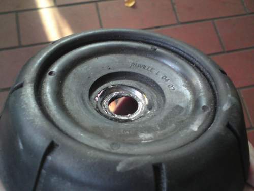

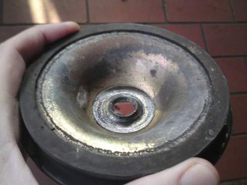

Wie sowas falsch zusammengebaut aussieht und wie es auszusehen hat seht Ihr in der Bildergalerie
Altes Federbeinstützlager von unten
Altes Federbeinstützlager von oben
Altes Axiallager
