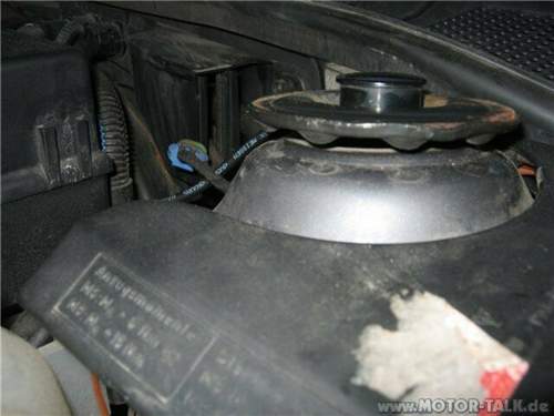

hallo mir ist gerade aufgefallen das wenn ich im stand lenke , sich die oberen teller im mottorraum vom domm mit bewegen und das ganze federbein von oben gesehen auch ist das normal oder eher nicht????

Ja ist es. Wenn du dir die Konstruktion genau ansiehst, wirst du feststellen, dass sich der Teller, den du im Motorraum siehst (das obere Domlager) vom Dom abhebt.
Das Federbein sitzt nur im unteren Lager.
Also kein Grund zur Beunruhigung.

Dann schau mal das Bild genau an und lies dir meine Erklärung nochmal durch. Dann wirds klar 😉
gut sah nur so komisch aus auf einmal bewegt sich da alles. kann ich irgendwie kontrollieren ob die domlager neu müssen da ich demnächst andere federn ferbauen will und gerne vorher wissen möchte ob die gleich mit neu müssen.
Meine Empfehlung: Auf jeden Fall mit neu!

Du brauchst ein Federbeinstützlager, das wo die Feder drin liegt und das Domlager selber. Wenns denn neu muß. Da ist allerdings nicht das Kugellager drin.
Wenn du Glück hast gibts das Stützlager bei Ebay über Opelverkäufer wenn nicht nur beim Foh.
Das Dom Gummi gibts überall.

Bei den technischen Daten steht dabei, das es mit Kugellager ist. D.h. das sind genau die Artikel, die du kaufen solltest.
Bei meinem freien Teilehändler kostet aktuell das Federbeinstützlager harte Ausführung 37€ netto für beide und die Anschlagpuffer mit Kugellager 27,42 netto für beide. Beide Sachen wären dann von Meyle. Es gibt von Ruville auch einen Repsatz, indem nur die Gummilager und das kleine Kugellager drin sind für 36€ netto für beide Seiten. Preise sind Anhaltspunkt und Liste, Rabatte nicht eingerechnet.
Mindestens Letzteres würde ich kaufen, auf Ebay würde ich da nicht vertrauen. Ich denke auch die Ruville Sachen halten länger als Ebay-Ware und außerdem kommen ja bei jedem Wechsel dann wieder zusätzliche Kosten für Achsvermessung auf dich zu.
