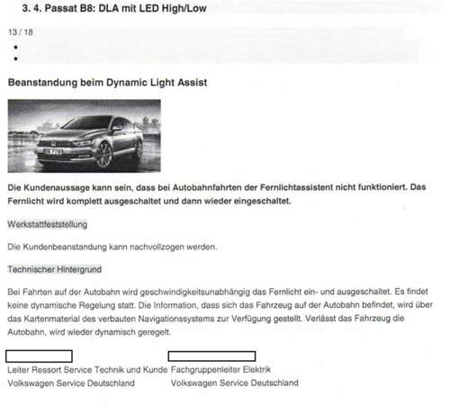

Ich war am Wochenende das erste mal mit meinem Variant auf der Autobahn Richtung Wroclaw unterwegs.
Dabei ist mir das Verhalten des DLA aufgefallen, welches ich so noch nicht kannte.
Auf einer Landstraße oder auch innerorts ist es ja so, das die Leuchtweite usw. ab etwa 60km/h ihren Dienst automatisch verrichten. Sprich aufblenden wenn es zu dunkel ist, entgegen kommende oder vorausfahrende Fahrzeuge ausblenden bzw. maskieren usw.
Auf der Autobahn (in meinem Fall die A4) war das allerdings etwas anders. Dort wurde bei absolut dunkler Fahrbahn, selbst ohne Gegenverkehr oder vorausfahrenden Fahrzeugen, lediglich der rechte Rand weiter ausgeleuchtet. Die Linke Seite blieb in etwa auf Höhe des normalen Abblendlichts. Dies änderte sich auch nicht beim verringern der Geschwindigkeit auf zb. 80km/h.
Als ich später wieder auf eine Bundesstraße auffuhr, war das Verhalten wieder so wie ich es kannte. Sprich, das die komplette Straße ausgeleuchtet wurde unabhängig der Geschwindigkeit.
Meine Vermutung ist ja zum einen, das auf der AB das DLA sonst nur Disko spielen würde, wenn es den Gegenverkehr ausmaskiert.?
Zum anderen, das es dann aber auch mit meinem Navi (DP) zusammen arbeitet? Weil wenn ich auf einen Bundesstraße die Geschwindigkeiten fahr, funktioniert es ja auch?
Aber wie funktioniert das DLA dann auf der Autobahn bei Fahrzeugen ohne Navigation? Was passiert dort mit der linken Fahrbahn von der Ausleuchtung her, wenn dad Fahrzeug ja nicht anhand des Navis gesagt bekommt, das es sich auf ner Autobahn befindet?

Wenn man beim DM die SD-Karte mit den Navigationsdaten entfernt, funktioniert auf der Autobahn DLA wie auf der Landstraße - auch mit vorhandener VZE.

Richtig lesen - es funktioniert WIE auf der Landstraße.
Bei mir blendet er auf der Autobahn nur voll auf und voll ab. Echt sinnlos und auf der Landstraße funktioniert es ganz gut .. nur kann niemand sagen warum es so ist . Baujahr 10/15. Discover pro
Weil VW das so will ...
Dla-autobahn
@DVE schrieb am 4. Oktober 2019 um 10:43:28 Uhr:
Hmm, merkwürdig. Gilt das evtl. (wie in dem Dokument aufgeführt) nur für den Passat. In meinem Golf (MJ2018) geht auf der AB der rechte Scheinwerfer - sofern net ein Auto im Weg ist - durchaus auf Fernlicht, nur der Linke bleibt auf Abblendlicht oder ist zumindest deutlich tiefer als auf der Landstrasse. Fand ich am Anfang ein wenig komisch da mehr oder weniger der Standstreifen und die Schilder rechts hell beleuchtet werden... An Schilderbrücken sieht man das auch immer schön.

Habe gleiches Verhalten, finde jeden Lichtstrahl wertvoll bei Dunkelheit 😁
Kann ich bestätigen. Auch bei mir MJ 2018 das gleiche.
