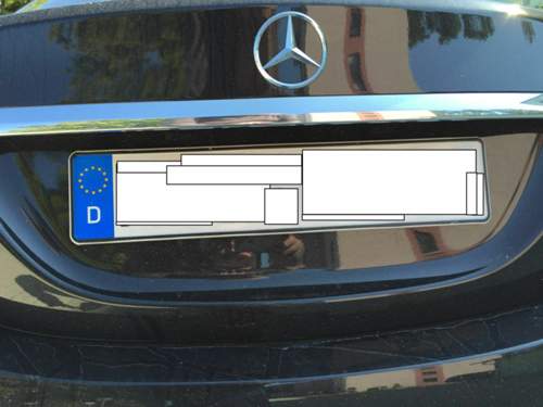

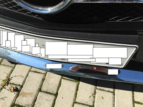

Ja, die kann man sich in allen Farben machen lasse. Nur nicht bei Mercedes.
Ich wollte bei meinem Fahrzeug keine Löcher in den Kennzeichen und einen Kennzeichenhalter erst recht nicht 🙂
Ich hab mir in Amazon Klettsreifen gekauft und so das Kennzeichen befestigt.
http://www.amazon.de/.../B00DF03VQM?...
Flächen sauber machen,
Die Streifen aufs Kennzeichen kleben mit dem Gegenstück.
Die Streifen sollte man schräg aufs Kennzeichnen kleben, damit wenig Wasser aufgefangen wird, dass dann ewig und 3 Tage raustropft 🙂
Kennzeichen auf die Halterung, bzw. Kofferraumdeckel kleben.
Hält wunderbar. Seit 2 Monaten drauf und bin auch schon 170-190 km/h damit gefahren.
Es hat also die extreme Temperaturen locker überstanden.
