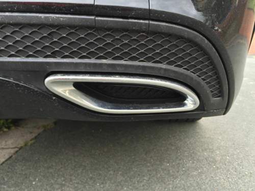

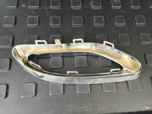

Von Chron auf schwarz - total easy und schnell (alles ist gesteckt).
Da es nur ein Leasing ist habe ich folgende Farbe benutzt: Foliatec Sprühfolie schwarz glänzend ( 20326 ). Testweise auch einmal abgezogen, klappt super!!!
Das ist ja genial. Dachte die Dinger zu entfernen ist komplizierter. Muss man irgendwo mit dem
Schraubenzieher ran?
@x2Q Sieht gut aus! Und rundet das Nachtpaket nochmal gut ab. Hätte mir eig auch gefallen können.
Bei mir wurden jüngst foliert: Diffusor, diese Seitenschwelleraufsätze sowie an der Front das Schwert. Farbe entspricht dem Silber-Matt des Grills. Bisher habe ich nichts an Autos basteln lassen, aber abschauen kann man sich das soweit ja an den großen Brüdern C450/C63s. Mir gefiel das leider auf Anhieb einfach zu gut : )
@AudiQ77 schrieb am 9. September 2015 um 07:41:45 Uhr:
Ist nicht zwingend notwendig, habe sie von hinten mit der Hand raus gedrückt nachdem ich jeweils von innen nach außen an der unteren Reihe gegen die Klippse gedrückt habe. Die oberen rasten dann sogar von alleine dann aus... Dauer des ausbauend, 1Minuten mit bücken und darunter legen 🙂
Das hier beschriebene bezieht sich allerdings dann NUR auf die Diesel-Fahrzeuge.
Bei den Benzinern sind große und schwere Edelstahl-Rohre verbaut, das sieht man irgendwo auf den ersten 10 Seiten bei meinem Fahrzeug.
Und Folieren oder Sprühfolie fällt hierbei dann auch flach, denn das würde auf der Autobahn einfach abfackeln und dann nicht mehr schön aussehen.
Aber @x2Q sieht gut aus an deinem blackbird Kombi 🙂
