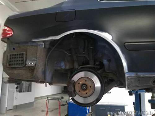

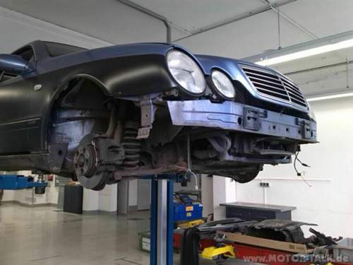

TAG 1
Auto anheben
Um ordentlich am Auto zu schaffen muss es erstmal hoch, und wird an dieser Stelle auch für mindestens 1 Woche verweilen.
Stellt sicher dass ihr beide Türen komplett aufmachen könnt.
Ich habe mir Ziegelsteine unter alle 4 Räder gelegt, etwa 15 cm Höhe.
Die Vorderachse kann mittels Rampe/Bretter aufgefahren werden, FESTSTELLBREMSE ziehen, die Hinterachse mittels Wagenheber Seitenweise ebenfalls anheben
Demontage des Wagens
Wichtig : Nehmt für jede Sektion einen Schraubenbehälter , damit beim Zusammenbau Clipse und Schrauben zuordnen könnt und schnell erkennt wenn etwas übrig bleibt
Bei Abbau der Verkleidung immer etwas unterlegen um Kratzer zu vermeiden.
Bei der W208 FAQ findet ihr die Ausbauanleitungen für die beiden Stoßfänger ( hinten und vorne)
Die Seitenschweller gehen am schwersten ab, deswegen habe ich euch Bilder gemacht.
Erfahrungsgemäß könnt ihr sie 1 mal ab und anbauen ohne Ersatzclips zu bestellen.
Rechnet damit, dass die Stoßfängerschrauben, die nah am Radlauf sind, durchgerostet sind und mit einer Dremel rausgeflext werden müssen.
Demontage Seitenschweller
Von unten sind sie mit 8 schwarzen Plastikhalten(eine 90° oder 180° Drehung öffnet) ,
2 Stecknieten ( raushebeln und ziehen) und mit noch einer Steckverbindung( raushebeln) gesichert .
Von oben sind sie mit Plastikclips ins Auto gesteckt. Hinten 4 , mittig 6, vorne 3
Ich habe von vorne angefangen den Seitenschweller Clip für Clip rauszuziehen.
Bei den hinteren und vorderen könnt ihr versuchen die Zähne mit einem dünnen Schraubendreher aus der Verankerung wegzudrücken bzw mit einem Winkeldraht wegzuziehen. Die mittleren könnt ihr nur mit Gewalt rausziehen und hoffen dass sie heil bleiben.
Demontage Radlauf-Abdeckung
Wagen anheben, sichern, Rad abnehmen , Tüte über Achse stülpen, ca 8 Muttern abschrauben(+ 2 Kreuzschrauben bei den vorderen), Abdeckung rausnehmen, Schrauben von den Stoßfängern lösen( dort wo der Stoßfänger beginnt kommt innen gleich die erste Schraube, weiter innen könnt ihr dann die nächste Verschraubung erkennen , beim vorderen Stoßfänger ist gaanz vorne Richtung Scheinwerfer eine sehr lange Schraube die nach unten ragt )und erst dann Rad wieder anschrauben. 4 Mal wiederholen. Beim ablassen des Wagens immer an die Sicherung denken bzw. eine verwenden die beim abgelassenen Wagen drunterpasst !!!
Demontage Stoßfänger
Jetzt sollten die beiden Stoßfänger seitlich lose sein , entsprechend dieser Anleitungen vollends Abbauen :
hinten
vorne
Demontage Kofferraumleiste/Schloss
Kofferraumschloss : Position der beiden Schrauben markieren, dann leicht anlösen, Schloss nach innen verschieben, Gummidichtung entnehmen.
Beim Kofferraumdeckel löst ihr die Plastikabdeckungen der beiden Stangen ( aufpassen, Kabelbaum ,mit Tesa fixieren)
Halter vom Warndreieck seitlich rausnehmen ( ist geclipst) und nun die Innenabdeckung entnehmen(ca. 6 Stecknieten).
Jetzt kommt ihr an die 3 Verschraubungen von der Kofferraumleiste ran und könnt diese ebenfalls demontieren.
Demontage Zierleiste
Zu guter letzt kommen die Zierleisten von den Türen ab.
Tür aufmachen, Sechskantschraube befindet sich Innen, ganz außen auf höhe der Zierleiste (logisch!). Ist diese weg kann die Leiste nach hinten weggezogen werden.
Bei den vorderen und hinteren Leisten wusste ich nicht wie ich sie abmachen kann, wer weiß Rat? Bitte PN an mich.

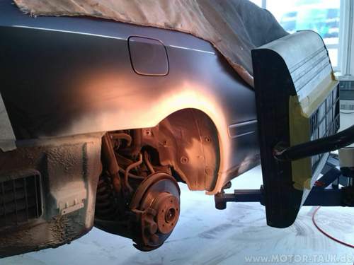

Sonstige Roststellen
Die letzten versteckten Roststellen sind unten an den Türen, die dicke, weiche Abdichtung kann im unteren Berich abgezogen und hängen gelassen werden.
So das waren jetzt meine Problemzonen, evtl müssen bei manchem die Scheinwerfer ab
PS.: Ich habe die Anleitung aus meiner Erinnerung verfasst, u.U. kann ich die Reihenfolge bzw. Zahlen durcheinander gebracht haben.

Entrosten
Wagen gewissenhaft absuchen, Roststellen am besten kenntlich machen, im Eifer des Gefechts wird gerne etwas vergessen.
Mit dem Winkelschleifer und Trenscheibe wird der Rost an leicht zugänglichen Stellen abgetragen.
Die Trenscheibe sollte in möglichst spitzem Winkel und nur leichtem Druck geführt werden.
Nur den oberflächlichen Rost abtragen, bis nur noch Rostadern zu sehen sind.
Anschließend mit der Dremel alle Nieschen und Ecken abschleifen und mit dem kegelförmigen Aufsatz bei größeren Rostadern noch ein bisschen was wegnehmen.
Stellen im Türinneren unter der Abdichtung nicht vergessen
Mit dem Schleifvlies den Übergang ganz leicht anglätten.
Das entgültige Schleifbild sollte eine einheitliche Form aufweisen, keine schwarfen Übergänge und Kanten ( s. Bild unten)
Und danach Sofort Rostumwandler auftragen und über Nacht einwirken lassen
Achtung : Die blanken Metallstellen fangen sofort an zu rosten, auf keinen Fall über Nacht stehen lassen.

Lackieren:
Die Lackdose wird mittels Fön oder Heißluftpistole immer wieder angewärmt auf 40°C, bei zu niedriger Temperatur kommt der Lack unsauber aus der Dose.
Ihr nehmt euch immer zusammenhängende Flächen vor und sprüht diese immer in einem Arbeitsgang.
Es wird von der Kernfläche immer leicht weggenebelt (s. Grafik) damit ihr einen weichen Übergang hinbekommt.
Nutz Kanten/Linien der Karosserie als Endpunkte für das Wegnebeln, dadurch wird später überhaubt kein Übergang sichtbar sein.
Ihr macht immer 2-3 Spritzgänge und Auslüften im Wechsel, wenn ihr zu viel auf einmal sprüht gibts Läufer, wenn ihr die ganze Zeit nur nebelt, gibts eine sehr raue Oberfläche.
Versucht eine "Spritzbahn" immer von einer abgeklebten Stelle einzuleiten weil die Dose zu Beginn gerne paar Farbtropfen rausspuckt, diese werden dann sichbar sein.

Die Farbe ist nun auch eingetroffen, und das Zelt fürs Lackieren steht auch schon bereit. Rollen sind schon organisiert ;-)
Es folgen dann noch weitere Bilder wenn ich fertig bin.
