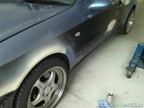

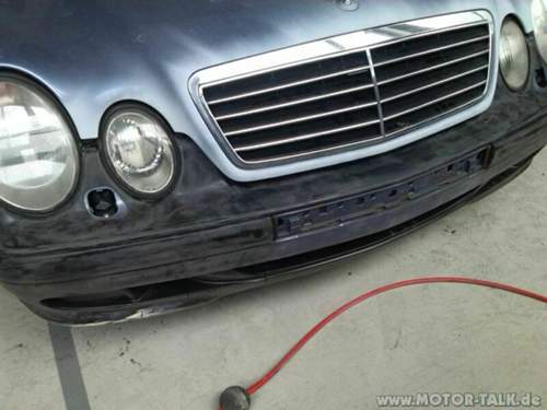

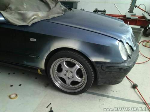

Heute bin ich nun fertig geworden und morgen kann man beginnen zu lackieren.
Mit Hebebühne und dem Zeugs hab ich gelernt ;-) Nun hatte ich endlich mal die Möglichkeit mein Auto in der Arbeit zu machen. Da kennen sich die Arbeitswege und das Werkzeug, ansonsten hätte ich das ganze so nicht in Angriff genommen. Mal ein Radlauf oder ein Seitenteil ist ja ok, aber bei meinem war es ja rundherum...Wem sag ich das ;-)
Img-20140424-wa0005
Img-20140424-wa0007
Img-20140424-wa0003
Wird das Auto komplett neu lackiert ? Weil bei meinen "Spotrepairs" außenrum hätte ich lieber sofort alles großflächig Lackieren sollen, dass haben mir die meisten Hobbyschrauber auch vorgeschlagen, aber ich war nunmal Stur.
Aber das Ergebniss ist für einen Laien finde ich gut geworden.
An den vorderen Kotflügeln sieht man keinen Übergang.
bei den hinteren Kotflügeln ist mir eine Farbvariante ausgegangen, deswegen minimale Farbabweichung.
An den Stoßstangen ( hatten Kratzer) ebenfalls kein Übergang erkennbar.
Durchs Polieren werden die matten Stellen noch entfernt, dann sieht er nochmal nen Tick frischer aus.
