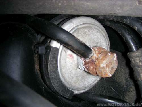

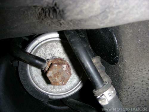

Benzinfilter kann man den nicht selber ersetzten? wiso?

Dass ich den Benzinfilter bei meinem 2.8 nicht getauscht bekomme liegt an der beknackten Lage Beifahrerseite hinten und dass das in der Grube keinen Spaß macht (so schief kann ich nicht einparken, dass ich da vernünftig rankomme) sowie daran, dass da noch Leitungen im Weg sind.
