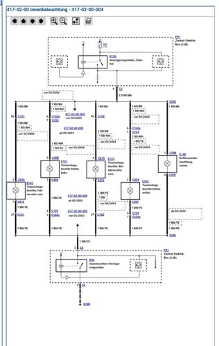

Unabhängig vom PCM aber dennoch ein Elektrisches Problem: Die Innenraumbeleuchtung ist ohne Funktion.
Persönlich würde ich also am ehesten ein Elektrik Problem vermuten, wahrscheinlich irgendwo zwischen Zündschloss, Relaisbox und PCM..
Gibt es da evtl. Typische Probleme bei dem Modell, oder hat vielleicht jemand eine Idee was es sein könnte/Wo ich mit der Suche beginnen könnte?

Für mich klingt das nach einem Kabelbruch kurz vor Nirvana oder einem losen / vergammelten Stecker mit Wackelkontakt - aber eine konkretere Idee habe ich leider nicht.

Die Ursache werden eher die berühmt/berüchtigten Stromversorgungsrelais sein. Die haben interne Defekte. Kalte Lötstellen. Ist altbekannt.

Quatsch. Das Problem ist beim Galaxy,Sharan der ersten Generation altbekannt. Suche in entsprechenden Foren.
Habe nach in den Tiefen des Internets geguckt, es läuft demnach auf Relais (eines von 3 möglichen) und/oder Kabelbruch heraus..
Da die Relais nicht wirklich günstig sind, würde ich da ungerne einfach auf Verdacht alle Tauschen.
Den Berichten nach ist eine Aussagekräftige Prüfung aber auch nicht möglich, weil es spezielle Relais sind, die noch irgendeine Elektronik verbaut haben..
Relais kann man ausbauen und öffnen und nach der Kalten Lötstelle gucken und diese nachlöten. Das sind handelsübliche Relais, man muss ja nicht die teuren Original Relais bestellen, gibt es deutlich günstiger auch zu kaufen.

Nun die Frage, welches Relais wäre dass dann beim FL? (und wo sind die ganzen Relais überhaupt?, beim vFL waren sie ja im Sicherungskasten, aber da ist keins?)
Wäre dass dann am ehesten das Relais an der kleinen Verteilerbox im Motorraum an der Batterie?
Okay, habe vorhin einfach mal instinktiv angefangen sachen auseinander zu bauen und den relaisträger gefunden (was ne beschissene konstruktion..)
Habe auch das berüchtigte Relais 30 gefunden, werde dann morgen mal versuchen ersatz dafür aufzutreiben, evtl. ist das Problem dann ja gelöst..
