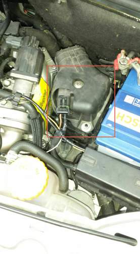

nachdem ich mir in einer Fachwerkstatt (Bosch Car Service) eine Nebelscheinwerfer-Tagfahrlicht-Kombination (Hansen Styling Parts) habe einbauen lassen, habe ich diverse Probleme.
Unter Anderem geht das Tagfahrlicht zusammen mit der Standheizung an ...
Das weiße Kabel soll an Zündung-Plus, geht aber an das auf dem Bild zu sehende Bauteil? Was für ein Bauteil ist das? (Sitzt bei einem Opel Meriva BJ. 3/2009, 100ps CDTI, Diesel direkt links neben der Batterie)
So wie sich das Tagfahrlicht mit der Standheizung verhält würde ich raten, dass dies eine Pumpe ist die das Heißwasser für die Innenraumheizung umwälzt, das Tagfahrlicht springt nämlich erst an wenn die Standheizung schon ein zwei Minuten an war.

das Bauteil ist der Dieselfilter. Und das Kabel daran ist für den Sensor, der dir sagt ob zuviel Wasser im Filter ist.
Aber Siggi hat ganz recht: Reklamier das bei dem, der das eingebaut hat. Sollte ja keine zu große Sache sein...

Hallo blaues_kopftuch!
Um den markierten Teil handelt es um den (Diesel)Kraftsoffilter!! Auf den Bild zu sehende El. Anschluss ist für den Filterheizung zuständig.
LG!
