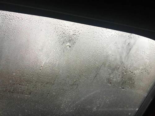

2. Scheiben sind bei Feuchtem Wetter im Innenraum beschlagen. Grund es war ein Stellmotor im Klimakasten kaputt.

Beschlagene Scheiben
Schade, hätte ich die Bilder der beschlagenen Scheiben früher zur Hand gehabt und meiner Frau und Tochter gezeigt, hätte ich den A1 vielleicht doch noch abwenden können. Na ja, wer zu spät kommt, den bestraft Audi!
Cheers
Kaputten Stellmotor gibt es wohl regelmäßig und nur beim A1, oder wie erklärt sich die Aussage?l
Verstehe ich auch nicht ganz, war bei mir wohl auch ein Einzelfall, Audi war davon nämlich nichts bekannt und der freundliche hat sich auf die Suche des Problems selber gemacht.
