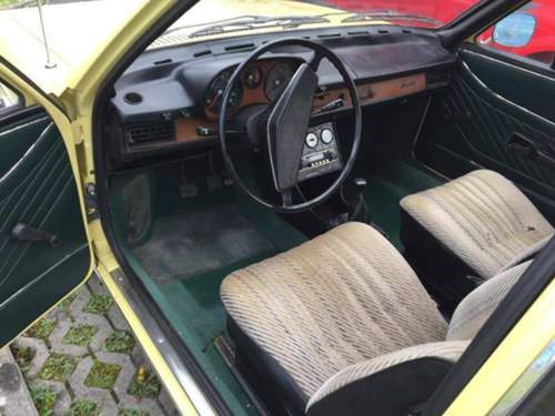

Auf dem angehängten Bild ist der Innenraum eines B1 zu sehen. Bei diesem ist u. a. das Radio UNTERHALB vom Armaturenbreit und unweit der Gangschaltung. Normalerweise kenne ich das von den B1ern so, dass das Radio IM Armaturenbrett, ziemlich auf Beifahrerseite neben dem AUDI-Schriftzug angebracht ist.
So wie hier auf dem Bild habe ich das noch nicht gesehen. Jetzt Frage an die Experten: Gibt es das wirklich von Original aus bei dem B1, dass das Radio so unterhalb angebracht ist oder sieht das wie ein nachträglich, selbstgemachter Einbau aus?
Das soll ein Audi 80 LS sein. Oder hat das etwas mit der Ausstattungsvariante zu tun, ob das Radio im Armaturenbrett verbaut war?

Ein Audi 80 ist ein ziemlich unspektakuläres Auto, was keine besonderen Kenntnisse vom Schrauber verlangt, außer sauberer Arbeit. Und da liegt die Problematik. Markengebundene Neuwagenhändler mit angeschlossener Werkstatt würde ich grundsätzlich meiden mit einem Auto, was länger halten soll. Ein teurer Oldtimerspezialist ist aber auch nicht nötig. Auch wenn es ab 30 Jahren ein H-Kennzeichen gibt, ein Oldtimer ist dann doch was anderes. Geh zu einem guten Meisterbetrieb, meistens sind das die kleinen, nicht markengebundenen Werkstätten, hier gibt es in jedem Dorf mindestens einen davon. Wichtig ist, dass die Leute da noch schrauben können und auch mal Teile reparieren statt nur zu tauschen, wenn es irgendwas nicht mehr gibt.
Und bevor Du größere Mengen brennbarer Substanzen in einem Auto versenkst, was nach 2 Jahren geschweißt werden muss: Erst versiegeln, wenn kein Rost mehr dran ist. Ein rostfreier Audi B1 ist fast unmöglich und beim B2 auch selten. Die legendäre Blechqualtät, für die Audi heute noch überall gelobt wird, gab es nur bei den Baureihen B/C 3 und 4. Besonders in den 70ern waren die echt übel, aber auch die späteren Modelle hatten mal das eine oder andere Loch.
mal abgesehen vom Rost und dem Radio: die vielen Risse im Dashboard sind sehr teuer, wenn sie stören, denn Innenraumteile gibts nicht mal für Geld oder nur sehr selten.

eine mittelkonsole gabs bei besseren austattungen oder zum nachkaufen.
