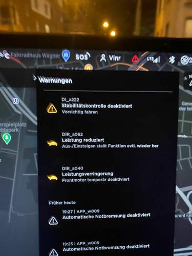

Hilfe, wollte einkaufen gehen und bekam ein Auto voller Fehlermeldungen. Ich weiß nicht, was ich machen soll

Stand der Dinge: ich bin verunsichert, ob ich das Fahrzeug überhaupt abgeben soll, da er nun seit gestern ohne Probleme fährt.
Ich habe mal den Servicecode aufgemacht und bin unter Diagnose. Dort ist der Fehler nicht mehr hinterlegt, unter Mitteilungen ist der Fehler aber weiterhin als nicht aktiv sichtbar.
Bin jetzt ziemlich verunsichert... rufe da gleich mal und frage, ob es nicht doch ein Softwareproblem war. Ich weiß eben nicht, wie das ist, wenn das SeC ihn auslesen und nichts feststellen können und ich auf den Diagnosekosten sitzenbleibe.
Update: habe eben dort angerufen. Es sei noch angeblich in der Auslese. Man würde mich heute zurückrufen. Die gehen eher von einem Softwarefehler aus. Auf meine Nachfrage; dass ich das Fahrzeug heute Nachmittag um 16.30 Uhr vorbeibringe, wurde ich abgewimmelt wegen Corona und ich sollte doch den Termin wahrnehmen oder einen neuen vereinbaren... da man nicht einfach so ins SeC fahren kann. Ich habe erwähnt; dass ich es morgen wegen der Arbeit nicht schaffe um 13 Uhr abzugeben (machen sie dann einen neuen Termin, einfach so kommen geht nicht) 🙁

Konnte mein Fahrzeug heute doch nicht abholen, muss wahrscheinlich eine Woche im SeC bleiben.
Das Fahrzeug ist nicht mehr fahrtüchtig. Die Kabel wurden vom Kabelstram oder etwas in der Richtung abgebaut, da diese voller Wasser seien, der SB führt es auf einen Produktionsfehler zurück.
Habe ein Model X als Leihwagen bekommen. Bin trotzdem zufrieden und entspannt und alle anderen Mängel, die ich beanstandet habe werden auch gleich mitgemacht.
Zeit haben Sie genug, habe erwähnt, dass ich echt entspannt bin und ich denen das zutraue und sie das Auto solange behalten können, bis alles wieder einwandfrei funktioniert.

Feuchtigkeit und Elektronik sind stets sehr ungünstig in Kombination. Das erklärt die verschiedenen Fehlermeldungen.
Ich hoffe für dich, dass sie den "Sumpf" fachgerecht trocken legen. Wird schon, viel Spaß mit dem X. 🙂
Habe eben einen Anruf von meinem SeC in Frankfurt erhalten:
Das Fahrzeug bleibt wohl mindestens 2 Wochen außer Gefecht.
Der Kabelstram ist oxidiert und die Teile sind aktuell nicht lieferbar.
Der Serviceberater bemüht sich, alles so schnell es geht abzuwickeln.
Wie da Wasser reinkommen ist, kann sich momentan niemand erklären.
