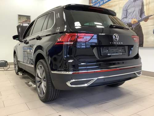

Habe gerade auf meinen neuen Tiguan Elegance ohne R-Line mit Kapstadt in 20 Zoll hinten 50mm (2x25) von H&R verbauen lassen.

Jetzt auch mit 30mm an der vorderen Achse. Ich hätte den Tiger gerne optisch noch etwas „bulliger“, was ratet Ihr mir?

Wird dir keiner eintragen….15mm vorne und 25mm hinten….mehr geht nicht zumindest in Bayern.
Das habe ich jetzt ja montiert, vorne 15mm, hinten 25, jeweis pro Seite. Würden breitere Felgen optisch nochmal deutlich mehr bringen?
Das wird dir in der verbindung mit den jetzigen Platten eher keiner abnehmen/eintragen.

Auf den Fotos ist die Kotflügelabdeckung mit den 20“ und Platten aber ausgereizt. Ob die Räder da bei Verschränkung des Fahrwerks noch freigehen wird wohl geprüft worden sein, sieht aber knapp aus.
Dachte bisher sowieso, das die 20“ Kapstadt ohne das RLine Paket, also dessen Kotflügelverbreiterungen, nicht eintragungsfähig wären, schon gar nicht in Verbindung mit Spurplatten. Aber ok…vielleicht gibt es deren Einpresstiefe gerade noch her.
Aber wenn’s jetzt noch breiter werden soll braucht’s m.M. nach Verbreiterungen an den Radhäusern da die Räder dann vermutlich zu weit herausstehen. Und diese Verbreiterungen sind / wären im RLine Paket eben werkseitigen vorhanden.

@kasemattenede: Die Kapstadt 20' habe ich für den 'Elegance' ganz normal ab Werk mitbestellt, die gibt es auch nur für den Tiger OHNE R-Line Paket, da sie schmalere 235er Reifen haben. Für Tiguan MIT R-Line: 255er z.B. Suzuka.
