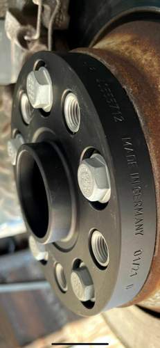

Ich habe meine Spurplatten auch wieder demontiert. Hatte hinten 40mm fest verschraubt und vorn 20mm Durchstecksystem.
Zwischen 120 und 140 kmh absolut umfahr. Verstärkt haben sich die Vibrationen beim Beschleunigen und sobald Last in den Antriebsstrang ging. Habe die Platten auch mehrfach an und abgebaut, weil ich dachte etwas falsch gemacht zu haben. Habe die Räder (20“ Suzuka) neu wuchten lassen. Alles ohne Erfolg. Ohne Platten läuft alles absolut sauber. Kann mir es mir nur so erklären, dass die Spurplatten minimale Toleranzen haben, die den Wagen so vibrieren lassen. Wenn’s eine Lösung dafür gibt - ich wäre sehr interessiert. Von H&R gibt es für den Tiguan leider keine zugelassenen Platten. Mit denen hatte ich vorher beim Octavia nämlich keine Probleme. Ach ja - habe auch das DCC.
Hi ich würde die steckscheiben,gegen verschraubte austauschen,die gibt es aber erst ab 20mm pro seite,oder neue steckscheiben besorgen.
Die Unwucht ist auch nur mit den fest verschraubten vorhanden. Es verstärkt sich dann mit den Steckscheiben auf der VA. Habe wie gesagt alle Varianten durch. Sobald auch nur eine Spurverbreiterung drauf ist, ist die Umwucht vorhanden. Ohne alles bestens

Dann muss ich nochmal genauer nachsehen. Hatte mich da voriges Jahr mal mit befasst und mich dann sicher verguckt. Lese viel in diversen Foren und meiner Auffassung nach berichten mehr User mit Eibach Spurplatten von Problemen als User mit Platten von H&R
@Pickser2222
Wenn das so bei den H&R so aussieht, schau mal ob deine Taschen in den Felgen eventuell Abdrücke von den Distanzscheiben Befestigungsschrauben haben. Da sollte genug Freiraum sein, damit nichts den Sitz behindert.
Bei Eibach sind die Schrauben versenkt.
Bei meinen Eibach-Spurplatten sind die Befestigungsschrauben komplett versenkt. Es liegt auch alles absolut plan auf. Alle Schrauben wurden Stück für Stück über Kreuz angezogen und dann gleichmäßig mit Drehmoment. Ich habe wirklich alles probiert aber das Ergebnis war immer dasselbe. Habe noch einen T-Roc und werde die Platten dort zur Probe nochmal montieren und gucken, ob es sich genauso verhält. Denke aber bei meinem Tiger soll es halt nicht sein…^^
