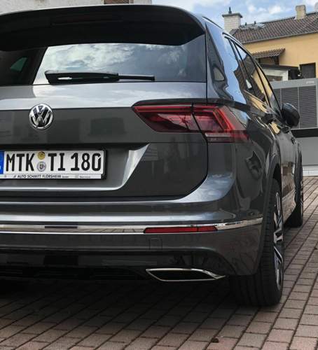

War bei mir auch kein Problem.
Vorne 40mm hinten 50mm, drauf schrauben, Abnahme beim TÜV ohne Probleme.
Bin aber nicht mehr mit dem Tiger unterwegs, vor einem Jahr verkauft.

Yo hab ich mir auch gedacht. Ärgere mich sogar ein bisschen, hinten nicht 60mm genommen zu haben.
Die 30mm Platten haben keine ABE, da wird das eintragen schwieriger.
Ich hab auch die Eibach 40/50 pro Achse, Eintragung wegen bzw. mit der ABE problemlos
Achso ey danke für den Hinweis. Dann hab ich ja (völlig unwissend) alles richtig gemacht.
Gruß Stefan
Danke dir! Sieht fett aus.

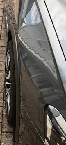

mal eine generelle Frage.
Ich habe nun viel über die Möglichkeiten gelesen welche Kombinationen funktionieren und eingetragen werden können.
Ich habe mich bei meinem Tiguan Allspace 4Motion fur die Kombination.
Vorderachse 40mm und Hinterachse 50mm entschieden.
Allerdings mit den originalen Winterreifen.
Auckland 7x19 mit ET43
System geschraubt von Eibach.
Leider spüre ich nach dem Verbau Vibrationen im Lenkrad.
Bei der Optik passt diese Kombination top in den Radkasten.
Wie ist es bei euch mit den Vibrationen?
Evtl. stimmt was nicht bei mir.
Oder ist da die Achse einfach zu empfindlich?
Über ein Kurzes Feedback würde ich mich freuen.

@CrazyTiger schrieb am 24. August 2021 um 17:24:28 Uhr:
sind die Auflageflächen von Distanzscheiben, Bremsscheiben und Rädern alle plan?
Ich hatte die Distanzscheiben und auch die Achsaufnahme vor der Montage sauber gemacht und ich hatte auch das Gefühl, dass die Scheiben „satt“ anliegen.
Aktuell hatte ich keine Idee wie ich prüfen könnte ob alle Aufnahmepunkte an sich Plan sind.
Mich hat es nur gewundert, dass es anscheinend bei fast allen problemlos funktioniert hat.
Tobias
Hallo Tobias,
wie liesen sich die Distanzscheiben montieren? Liesen sich die Distanzscheiben locker aufschieben/satt aufschieben/stramm aufschieben?
Lies sich das Rad locker aufschieben/satt aufschieben/stramm aufschieben?
