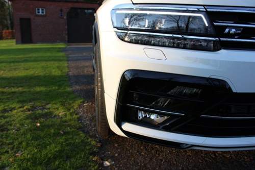

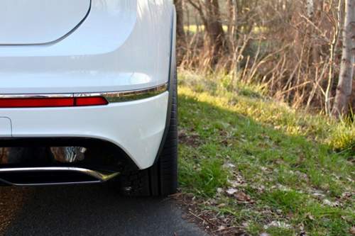

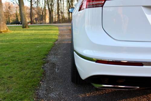

Hier ein paar Bilder mit 20mm Spurplatten pro Rad auf der Hinterachse und 10mm Spurplatten pro Rad auf der Vorderachse.
19“Sebring mit 255er Winterreifen, die etwas breiter ausfallen wie die 20“ Suzuka mit den Sommerreifen.
