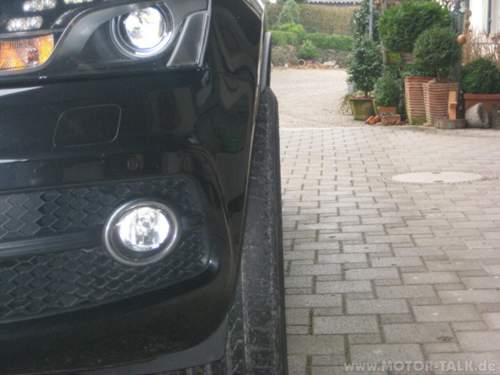

...ich habe jetzt 4x die 22 mm verbaut.
Eintragung lief problemlos.
Allerdings hatte ich vorher die 25 mm Scheiben verbaut. Die waren aber nicht mit
den 20 " einzutragen. Bei den 20" unbedingt auf die ET Grenze achten.
Bei nächster Gelegenheit stelle ich mal Bilder ein.
... von den 25 mm Scheiben habe ich allerdings noch Fotos.
P.S: die 25 mm Scheiben sind zu haben. Einfach PN
001
002-1
005-1
+2
super danke. tiefergelegt hast du ihn aber nicht oder??
ne ne ,
ich hab nen SUV und keinen A 4 🙂
004
sieht gut aus.
da sind jetzt die 22mm drauf auf allen 4 rädern oder?
könntest du evt. mal noch ein bild von hinten und eines von vorne machen (also das komplette auto)
werd das wohl auch machen - möchte dass das auto einfach minimal breiter wirkt...
