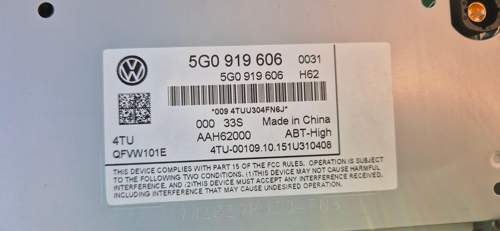

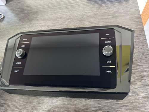

Wenn Du ein Discover Pro hast, muss die Unit im Handschuhfach noch geflashed werden, da die Unit sonst nicht mit der höheren Auflösung zurecht kommt. Dann geht ein 9.2" (Touch ohne Knöpfe)
Für das Discover Media ist bei 8" Schluss (Touch mit zwei Knöpfen). Das funktioniert allerdings direkt nach dem Tausch, ohne etwas zu flashen.
DANKE.
Ja ich habe das Discover Pro. Kann ich das selbst flashen?
Falls nein an wen wende ich mich da am besten?
VG

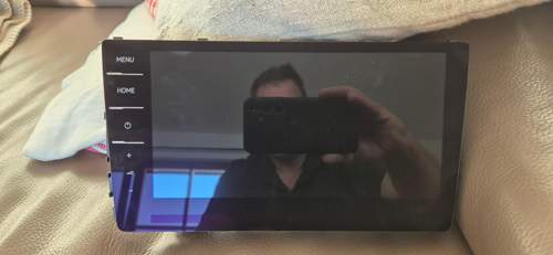

Problematisch ist nur, dass du das Display nicht vollumfänglich nutzen kannst.
Die HOME-Taste beispielsweise ist nicht nutzbar.
Da passiert beim antippen einfach nichts.
Genauso sieht es leider mit dem Display vom Discover Media mit der APP-Taste.
Wenn du damit leben kannst, kannst du das Display natürlich verbauen und abgesehen von der HOME-Taste nutzen.
Hallo Golffahrer das Display ist gebraucht das Radio geht an und spielt Musik aber es erscheint kein Bild. Das würde zu dem passen was ich bis jetzt (leider nachträglich) gelesen habe...
Habe damals auch direkt vom kleinen aufs größte gewechselt. Display gab's für 170€ aus der Bucht. Kratzer und pixelfehlerfrei. Den Rahmen gab's beim wilden Ali für 25€. Einwandfreie Passgenauigkeit.
Einzig der "App" Button funzt nicht. Aber das interessiert mich nicht weiter da ich über menü direkt ins Android Auto wechseln kann.

@Keks95 Du hast ein Discover Media.
Das neue Display (mit 2 Knöpfen) hat dieselbe Auflösung, wie dein altes Display. Deswegen funktioniert das einfach durch Austausch.
Das große Display (ohne Knöpfe) stammt vom MIB2.5 (MIB3) und passt nicht für ein Discover Media.
Das hat auch eine höhere Auflösung und zeigt bei der ungeflashten Unit auch nichts an.
Erst nachdem diese auf MIB2.5 geflasht wurde, passt die Auflösung des Displays auch zur Unit.
Dann wiederum kann man das alte Display nicht mehr betreiben.
Es geht beim TE eben um ein Discover Pro, und nicht um ein Discover Media.

Flashen ist mit der AIO Firmware selbst möglich.
Das Gerät startet irgendwann neu und zeigt auf dem alten Display dann nicht mehr an. Wenn dann das neue ran kommt, dann wird hier ein Bild angezeigt.
Ich empfehle allerdings zwingend ein Batterieladegerät mit mindestens 20A, da man am besten die Zündung die ganze Zeit anlässt.
Danach kann alles normal genutzt werden.
